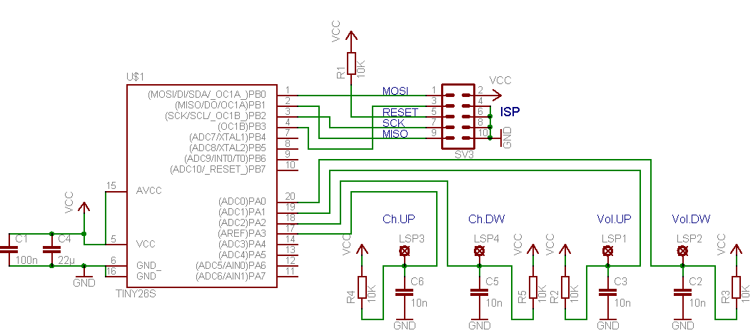

Gibt es eine Möglichkeit die Funktionen eines Drehgebers durch einfache
Tastschalter (+ Zwischenelektronik) zu ersetzen?
Einen PIC oder Amtel kann ich mangels Kenntnis und Programmer leider
nicht programmieren.
Hintergrund: Mein Motorrad (BMW K 1100LT) hat eine Lenker-Fernbedienung
per Kabel für's Radio mit einfachen UP/DOWN-Tasten für Senderwechsel und
Volume. Das Radio ist aber alt (wie's Motorrad, Bj.92) und soll durch
ein vorhandenes Becker-Radio/Navi (Traffic Pro) ersetzt werden. Und die
Lenker-FB sollte AUCH dabei funktionieren. Und das ist für mich ein
grosses Problem!
Weil: Das Becker-Radio hat keine UP/DOWN-Tasten sondern Drehgeber für
Sender (Speicher vor/zurück) und Volume.
Nach der Analyse des Drehgebers im Becker-Radio z.B. für Volume
(Sendergeber identisch) müsste beim Drücken der UP-Taste (Lenker-FB)
folgendes auf zwei Signalleitungen (nenne ich folgend A + B) ausgegeben
werden:
1. Druck = A wird high + bleibt, B wird ca. 20 mSek. später high +
bleibt
2. Druck = A wird  low + bleibt, B wird ca. 20 mSek. später  low +
bleibt
3. Druck = wie 1. Druck
4. Druck = wie 2. Druck und immer so weiter.
Beim Drücken der DOWN-Taste (Lenker-FB) sind die Verhältnisse ähnlich,
aber umgekehrt:
1. Druck = B wird high + bleibt, A wird ca. 20 mSek. später high +
bleibt
2. Druck = B wird  low + bleibt, A wird ca. 20 mSek. später  low +
bleibt
Ist dieses Ersetzungs-Vorhaben lösbar? Wahrscheinlich wohl nur mit Hilfe
eines µC und hier fehlt's mir komplett. Tja, man kann leider nicht alles
wissen.
Oder könnte mir vielleicht jemand so einen programmieren, natürlich bei
entsprechender Aufwandsentschädigung? Ach so, oben beschriebene
Funktionen müssten auch doppelt sein (UP/DOWN jeweils für Sender und
Volume).
Wäre toll, wenn mir jemand helfen würde, dankeschön.

#872779
genau so ist es
A __|--|__|--|__
B -|__|--|__|--|__
Durch die Verbindung kann man feststellen in welche Richtung das Rad
gedreht wird.
Im Normalfall reicht da ein Tiny15 oä.... hab’s grad überlesen Du willst
kein µC? Mit rein Logik Bausteinen geht’s auch du brauchst aber mehr
Lötzinn und Platz.

#874840
Mit PIC Programmierung kann ich dir leider nicht weiterhelfen. Ich denke
aber für die Sache die Du vor hast reicht so ein kleiner popliger Tiny
aus.
Die Programmier Anschlüsse sind gleichzeitig die Ausgänge, womit du das
ganze etwa auf eine 35x27 mm kleine Platine bekommst.
Du müsstest jetzt nur noch für die 5V Versorgungspannug sorgen.
gruß Sven
Übrigens Platine und Programierung sind kein Problem... nur die Zeit
habs grad noch gesehen die Reset verbindung fehlt noch.
