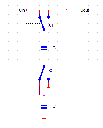

#873463
luxnix wrote:
> PWM ohne Spule -> C
> ... das hat den gleichen Wirkungsgrad wie ein Linearregler.
Das glaube ich nicht - lasse mich aber gerne überzeugen...
Da PWM entweder den Strom ein-, oder ausschaltet - Zwischenwerte kommen
nicht vor. Es wird also keine Energie verbraten, wenn der PWM-Ausgang
auf Null ist.
Nachteil der PWM ist aber, daß auf jeden Fall ein Regler notwendig ist,
um die Ausgangsspannung einzustellen, während eine Ladungspumpe
ungeregelt eine verlustfreie Spannungsteilung im Verhältnis 1/n zuläßt -
wenn die Welligkeit kein Problem ist

(Firma: Rehrmann Elektronik) #873483
@Basti:
> Hi gibt es Stepdown-Regler ohne Spule? Also Eingang->IC->Elko??
Ich nehme an, Du meinst nicht die Linearregler, die gibt es massenhaft.
Ohne Spule geht nur mit Ladungspumpe. Die ist aber immer ungeregelt und
läßt nur ganzzahlige Teilungsverhältnisse zu. Für diskrete Schaltungen
ist nur eine Halbierung praktikabel. Eine geregelte Ausgangsspannung ist
nur mit einem nachgeschalteten oder kombinierten Linearregler mit
entstprechend schlechtem Wirkungsgrad realisierbar. Bei geregelter
Ausgangsspannung und höherer Leistung ist die Spule unverzichtbar.

Gast #873880
Das kann so nicht stimmen. Ehrlich gesagt habe ich die Rechnung
(noch)nicht parat, aber folgendes ist doch Fakt: Wenn ich zwei gleiche
Kondensatoren habe, einer auf 12V geladen und einer 0V. Jetzt schalte
ich beide parallel, stellt sich eine Spannung von (zugegebenermassen
knappen, immerhin brizelt es) 6V ein. Daher lief das ganze doch relativ
verlustfrei. Insofern müssen die Umladeverluste eine Abhängigkeit vom
Kontaktwiderstand aufweisen. Ich bin überzeugt, es gibt eine.
Weiterhin spezifizieren Hersteller von Ladungspumpen (z.B.
Spannungsverdopplern) ihre Bauteile mit einem Wirkungsgrad in der Gegend
von 90%. Wie kommt's?
(Firma: Rehrmann Elektronik) #873892
@Platy:
Nein, interessanterweise ist in diesem Fall die Verlustrate immer genau
50%, unabhängig vom Kontaktwiderstand.
Das Geheimnis besteht darin, dass sich die Ladespannungen der
Kondensatoren beim Lade/Endladevorgang nur minimal ändern und dadurch
auch nur geringe (Um)Ladungsverluste entstehen. Dein Beispiel beschreibt
den Extremfall, dass ein voll geladener Kondensator mit einem völlig
entladenen verbunden wird. Dieser Fall tritt bei der Ladungspumpe nicht
auf (außer evtl. beim Einschalten).
Jörg

#873913
Lesestoff: http://www.hcrs.at/KOND.HTM
Steht in den AppNotes: Die Kondensatoren müssen hinreichend groß sein,
und die Frequenz ausreichend hoch, so dass kaum eine Spannungsdifferenz
entsteht. Dann ist der Verlust in der Tat nur der rein ohmsche
Widerstand der Schalter mal dem Laststrom.
Gast #873940
Du magst den Innenwiderstand eines Kondensators zwar nicht sehen, er ist
jedoch elektrisch gesehen auch ohne dies wirksam.
Wenn du z.B. 10V auf 5V ohne Spule nur mit einem C mit einem ESR von
z.B. 50mOhm "transformieren" willst, so fliesen bei sonst idealen
Schaltbauteilen beim auffuellen des Cs von z.B 5V -> 5.1V ein Strom von
   (10V-5.1V)/50mOhm = ~ 100A
Diese 100A verbraten an den 50mOhm ~ 500W ... keine gute Idee
Sind die Schaltbauteile nicht Ideal so wird dort die Spannungsdifferenz
verbraten. So oder so hast du also Verlustverhältnisse wie bei einem
Linearreglers.

#875126
So kann das nicht gehen. Beispiel 12V auf 6V: Der Kondensator hat 6V.
Schaltet man nun 12V auf den Kondensator liegen an dem aber nach wie vor
nur 6V an, also müssen 6V abfallen -> heiz. Man braucht einen
unendlich hohen Strom, damit die Spannung sofort auf 12V hochgeht.
Die Kondensatorspannung bekommt eben nur über vollladen auf 12V hoch,
mit dem entsprechenden Verlust beim Laden.
Aber das Umschalten von parallel auf reihe geht ja.

Pluspol umgeschaltet werden. Insofern stellt stellt sich doch ein
eingeschwungener Zustand ein, in dem keine weiteren Umladevorgänge
auftreten. Aber ich sehe schon: Was wir brauchen, ist eine Simulation.
Gast #876008
Ahso, ja ne is klar. Ein 74HC4053 dürfte ein wenig schwach auf der Brust
sein. Eine pfiffige Anordnung von MOSFETs, evtl. mit Hilfsspannung per
Bootstrap, könnte es schaffen. Allerdings hab ich auch Zweifel ob eine
prinzipiell funktionierende aber praktisch mit einem Bauteilgrab
verbundene Schaltung (dafür ohne Spulen lol) den OP zufrieden stellt.
