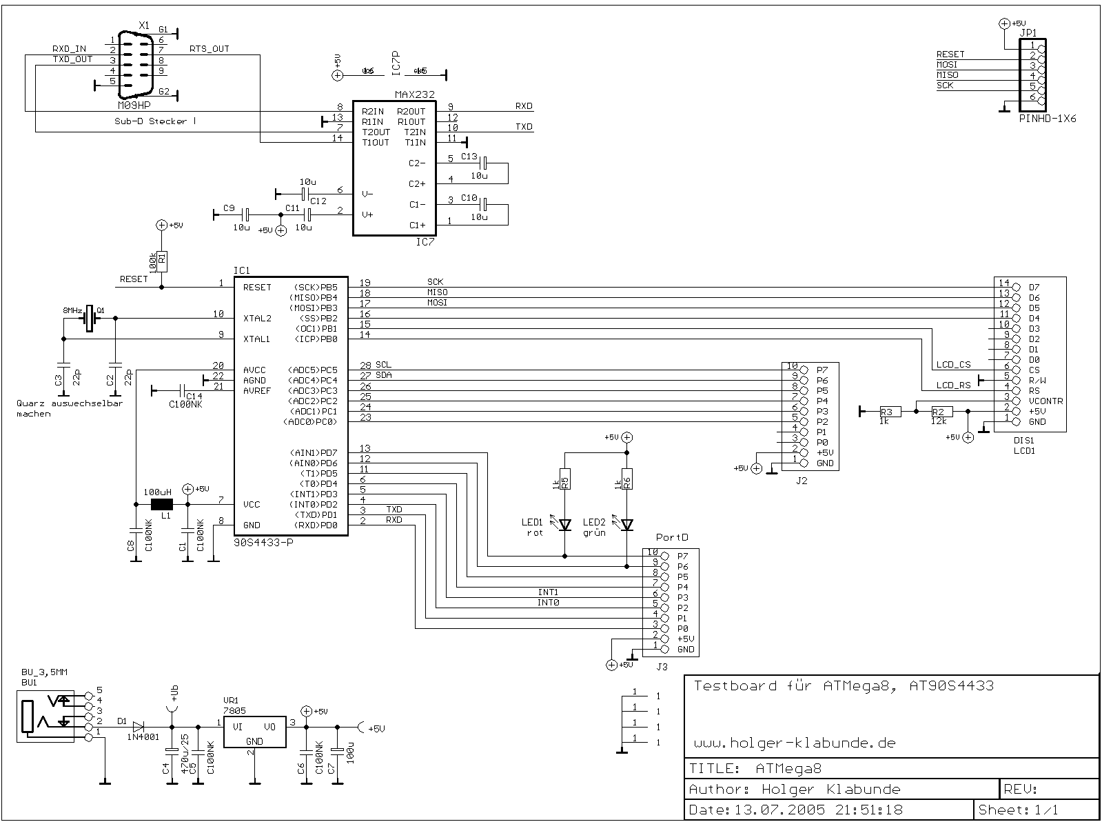

ich hab mir ein Testboard für den ATMega8 nachgebaut. Ich hab nur gerade
ein kleines Verständnisproblem zur eingebauten Reset-Möglichkeit des
Boards. (...hab bis jetzt nicht so die fundierten Elektronikkenntnisse.
Der Schaltplan ist im Anhang des Beitrags. Laut dem Schlaltplan ist dort
der Restpin des Atmels permanent an 5V da hängt nur ein 100k Widerstand
dazwischen. Ich hab aber noch die Möglichkeit einen Jumper auf Rest zu
setzen und so den Wiederstand zu überbrücken.
Mein Frage ist jetzt wozu liegt da überhaupt nun permanent diese ominöse
eine Spannung an? Ist das nicht eher kontraproduktiv? Wäre nett wenn mir
das mal versucht zu erklären. :)
Das Bord fand ich ansonsten ziemlich gut im Design.
mfG Christian

Reset oder besser /Reset ist active low, d.h. um den reset zu aktivieren
muss ein Low-Pegel (GND) anliegen. Daher der Pullup-Widerstand gegen
Vcc.
In der Zeichnung ist der Pin nicht richtig beschriftet. Es sollte wohl
/RESET heissen.
Bei active low pins findet man auch oft ein Querstrich über dem Namen
oder davor,
z.B. ___
     RESET oder auch /RESET

Das RESET Signal ist Low Aktiv, also Low drann der Controller macht ein
RESET.
Wenn der durch Störungen in der Höhe von den Low Pegel bekommt, würde es
ein RESET auslösen, um das zu verhindert hat er ein Widerstand an +5V (
High-Pegel ) und kann auch bei Störungen nicht auslösen.
