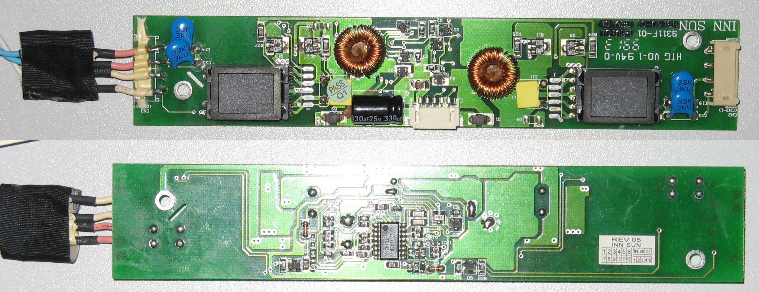

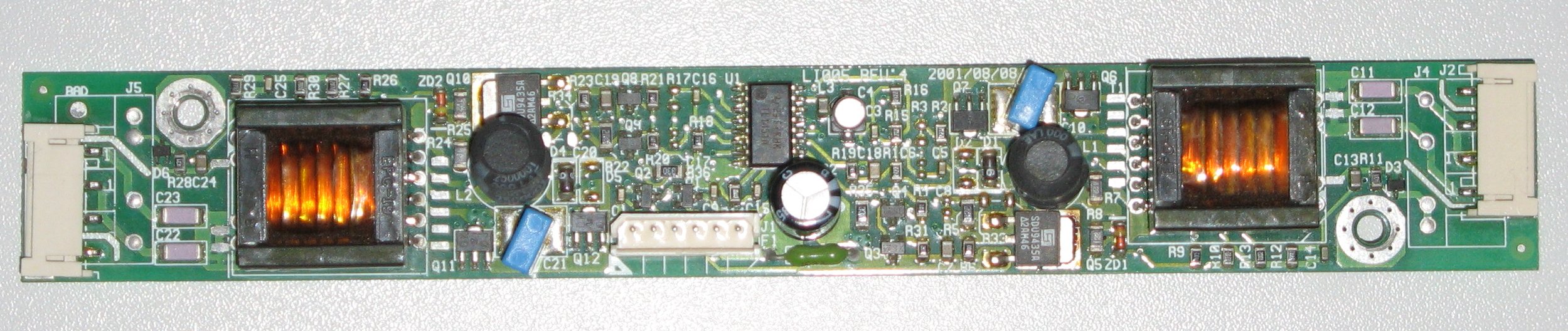

OP #874866
Hallo! :-)
>> Kann man denn überhaupt messen, ob da was rauskommt, wenn man keinen
>> Tastkopf hat?
> z.B. eine Glimmlampe anschließen und schauen ob die leuchtet.
Hmm, nen guter Tipp! Hätte ich auch drauf kommen können! :-I
> Interessanter wäre die Schaltung drum rum zu kennen.
Ich hab mal zwei Fotos gemacht, wo man das relativ gut erkennen kann.
Etwas habe ich mich jetzt ja schon eingelesen, das was ich habe,
scheinen relativ einfache Schaltungen zu sein, oder?
Magix: http://www.internetmachthinternfett.de/images/Inverter-Magix.jpg
Mitac: http://www.internetmachthinternfett.de/images/Inverter-Mitac.jpg
Bei dem Magix-Inverter habe ich die beiden hellblauen Kondensatoren
ausgetauscht, was aber nur kurz Heilung bringt.

Dann folgt die Spule und danach sind auch ein paar Kaugummis auf der
Platine! Aber viel mehr seh ich erstmal nicht! :-)
Kann man hier irgendetwas hinbekommen? :)
