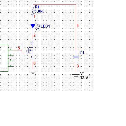

ich bin gerade dabei einen LED PWM Dimmer für eine Lampe mit Superhellen
LED's zu bauen!
Das PWM Programm für einen ATTiny45 habe ich schon geschrieben nun geht
es aber um die Hardware frage wie ich die LED's ansteuer!
Als Eingang hab ich ein 12V Netzteil, bis jetzt läuft die Lampe noch
ungedimmt, des wegen wollte ich die 12V per Mosfet auf den am uC
ausgegeben PWM Wert bringen.
Würde es mit der im Anhang gezeigten Schaltung funktionieren? Die LED's
haben natürlich alle einen Vorwiderstand, ist nur in der Zeichnung nicht
eingezeichnet....
Die PWM Frequenz liegt bei ca 122HZ, Als Mosfet habe ich einen "IRF 530"
gedacht, der Maximale Strom der fließt liegt bei ca 2A....
Brauch ich einen Kondensator zum puffern oder eher nicht? Möchte das
Netzteil nicht schrotten deswegen dachte ich das es wohl sinnvoll wäre
einen Kondensator zu nehmen?!?!( Welche Kapazität wäre bei der
Dimensionierung angebracht?)
Wäre nett wenn mir jemand ein paar hilfreiche tipps geben könnte!
Nein. Die LED liegt ja zwischen Masse und Masse...!
Du musst:
Die LED mit Vorwiderstand umpolen: Kathode an D vom FET.
Die Anode, die nach Drehung im Bild oben ist, muss NICHT an Masse (0),
sonder n an das Signal mit der Nummer2 (+12V).
Dann passt das.
Den eingezeichneten Kondensator verstehe ich nicht - der blockiert dir
doch den Gleichstrom.
Wenn nichts dagegen spricht würde ich die PWM-Frequenz auf ca. 1 kHz
anheben - flimmert dann weniger und etwaige Glättungskondensatoren (ob
nötig oder nicht) können kleiner dimensioniert werden.

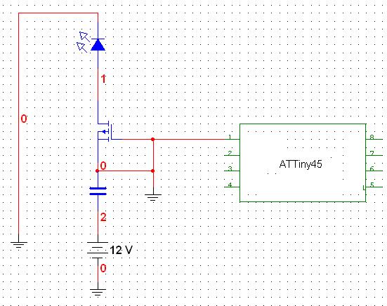

>Wollte dir gerade widersprechen, aber die Masse rechts hatte ich gar
>nicht gesehen.
Der Kondensator mach dann als Stützelko Sinn, wenn er direkt über den
(schnell ;-)schaltenden LED+FET plaziert wird...

So wie ich dich verstanden hab sollte es mit diesem Angehängten
Schaltbild gehen?
Macht das Fet das mit?
Wie groß sollte der Kondensator sein wenn ich einen brauche?
Danke für die Mühe!
Grüße
Bernd
>Schaltbild gehen?
Nein. Lies meine Beschreibung nochmal richtig:
Der C1 muss PARALLEL an V1 und nicht in Reihe.
Naja, mit 1kOhm fließen etwa 12mA, das schafft der FET "geradeso" ;-)
Die Zeichnung ist ja nur Schematisch in 2 minuten hingepinselt...
Eine einzelne LED würde ja auch mit Vorwiderstand an den Port gehen..
Es sind aber ca 25 Superhelle LED's bei denen ca 2A fließen, wie im
aller ersten Post bereits geschrieben...

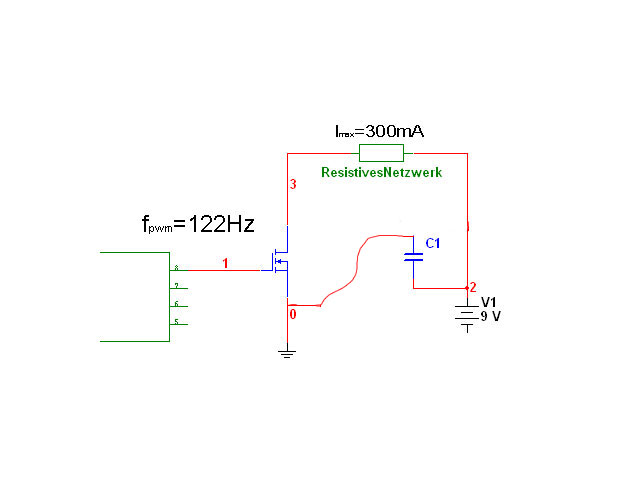

Ich sollte glaub ich mal die schnellen 5 minuten zeichnungen lassen und
lieber gleich ein gescheites Schaltbild reinstellen selbst-ermahn
Also es sollte ein N-Chanal MosFet sein, hab nur falsch geklickt.
Es ging mir nur um die Prinzipielle Funktion...
Werde jetzt erst mal ein gescheites Schaltbild anfertigen damit solche
missverständnisse nicht mehr vorkommen!
Danke für die bisherigen Antworten!
Grüße
Bernd
Also ich hoffe das ich alles Wissenswerte in die Schaltung geschrieben
habe!
Welches Mosfet würdet ihr empfehlen! Wie sollte der Kondensator
dimensioniert sein oder kann ich den weglassen(hoffe ich hab ihn richtig
eingezeichnet ;-) )?
Viele Grüße
Bernd

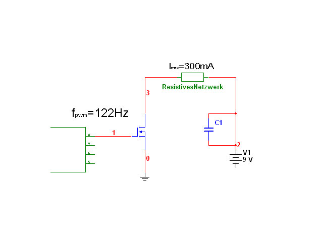

so ist es besser, der Kondensator dient als Stützkondensator - unter
"resistives Netz" sollen sich die LEDs + Vorwiderstand verbergen?
Dann sollte es prinzipiell(!) so funktionieren.
Ja in dem "resistiven Netzwerk" ( so wie es in der Uni immer genannt
wird) verstecken sich die LED's und die Vorwiderstände!
Ist ein IRF 530 überdimensioniert oder nicht? Was für einen Kondensator
sollte ich nehmen? Reichen 100µf zuviel zuwenig?
Frage 1: ja, aber was solls
Frage 2: hängt von deinem 9V Netzteil ab - wenn das ordentlich ist,
kannst du den C auch weglassen.
Entweder du beschaffst mehr Informationen, oder du probierst es
einfach(nennt sich Basteln und macht Spaß!).
Der IRF 530 ist kein Logic Level FET hat deshalb mit der geringen
Spannung aus dem AVR ein paar Probleme. Deine Lampe sollte besser nicht
mehr als 4A ziehen. Wenn man ihn richtig ansteuert, dann schafft er bis
zu 20A.
Reichen schon, aber man quält ihn mit 5V dann sehr mühsam in den Kanal,
bis der Gatekondensator aufgeladen ist muss der FET dann ordendlich
schwitzen, daher gibt es ja die FET Treiber, die mit ordentlich Dampf
(gern auch mal 2A) das Gate flott aufladen, aber da ja nur 2A geschaltet
werden sollen ist das sicher nicht so schlimm.
Nicht mit der PWM Frequenz übertreiben.
Ich hoffe ich hab das jetzt ungefähr korrekt wiedergegeben, ansonsten
korrigiert mich bitte. ;)
Wenn ich dich richtig verstanden hab willst du jede Menge LED parallel
als Last da ranhängen, davon würde ich dringend abraten. LEDs
unterliegen bezüglich der Durchlassspannung doch gewissen Streuungen,
daher nach Möglichkeit die Dinger in Reihe schalten und die einzelnen
Stränge mit jeweils einem eigenen FET(+R) schalten.
