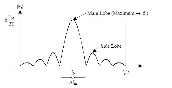

von Jens (Gast)
Ich möchte mit Matlab einen Sinus, der mit einem Rechteckfenster
überlagert ist, im Frequenzbereich darstellen.Wie bekomme ich dies mit
Matlab hin, so das ich ein sin(x)/x Darstellung, wie im Bild vom Anhang
bekomme?
von Andreas S. (andreas) (Admin) Benutzerseite
Mit zero padding:
plot(abs(fft([sin(0:0.3:2*pi) zeros(1,1000)])))
von Jens (Gast)
Hallo Andreas, danke für die Unterstützung.
Macht diese Matlab Zeile eine Multiplikation vom Sinus mit einem
Rechteck?
Guck's dir doch an. Sinus mit Rechteck multipliziert = ein Stück Sinus
mit vielen Nullen hinten dran.
