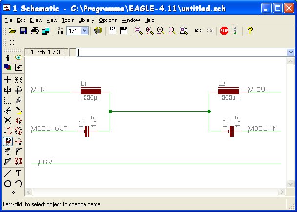

Hab' jetzt mal probiert die Schaltung aus dem Gedächnis zu
rekonstruieren. Funktioniert auch, nur leider ist die Bildqualität nur
mäßig. Hat irgend jemand eine Idee wie man das noch verbessern könnte?

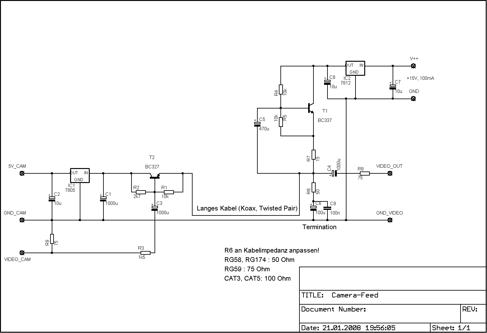

Ja, indem man grosse Spulen per Transistor nachbildet, nennt sich
Gyrator und hat nix mit griechischem Essen zu tun ;-)
Die 1000uH sind viel zu wenig, schliesslich geht ein PAL Bild runter bis
50 Hz Halbbildfrequenz.
Siehe Anhang, getestet und mit guter Bildqualität.
MFG
Falk

Das sieht interessant aus. Werd' ich mal probieren. Eine Frage noch:
Wieviel Strom ist denn damit ungefähr möglich? Meine Cam hat noch so IR
LEDs und brauch bestimmt nen halbes Ampere bei Dunkelheit. Schaffen die
Transistoren das?
Gast #932450
>Hängt im wesentlichen von T1 ab.
Naja - T2 muss Strom und Verlustleistung auch abkönnen, und an R7 mit 15
Ohm sollten auch keine 7V hängen bleiben. Auch R4 und R2 und vermutlich
auch R3 werden wohl kleiner werden müssen.
