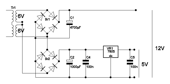

Trafo mit 2 Wicklungen
Gast #874214
Nachtrag:
ich sehe nur das Problem, dass der Spannungsregler 7805 nicht genügend
Eingangsspannung haben wird, je nach Belastung. Hier wäre eine
Lo-Drop-Ausführung angebracht.
Gast #874220
Wenn Du nicht zuviel Strom an 5V brauchst (Wärmeentwicklung,
Wirkungsgrad), dann klemme den 7805 an die 12V und alles bleibt besser.
Der 1000uF entfällt dann praktischerweise.

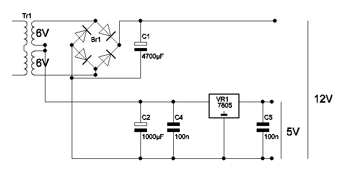

Gast #874235
>So?
Ja!
Schau dir doch mal die Schaltungen zu symmetrischen Versorgung mit
Trafo+Mittelanzapfung sowie ein Brückengleichrichter an.
Jetzt bleibt doch nur noch die Frage, was schreibst du an die drei
Ausgänge hin: +6V, 0V, -6V oder, wie hier, +12V, +6V, 0V. Die 0V sind
reine Definitionssache!
Dass danach noch Regler kommen, spielt keine Rolle, außer du wolltest
Verbraucher anschließen zwischen +12V und +6V.
Gast #874237
Öhm, mit 4A wirst Du eine Welligkeit von 8,5V bekommen, das wird wohl
nicht beabsichtigt sein. Da kannst Du besser min. 10000uF nehmen. Wie
genau erwartest Du Deine 12V? Was soll damit versorgt werden?
Gast #875131
aber Achtung wegen den ungeregelten 12 Volt! Ohne Belastung kann an der
12 V -Wicklung mehr als 12 V anstehen, z.B. 14 V. Der Kondensator lädt
sich dann auf den Spitzenwert der Wechselspannung auf 14 * 1,42 = 19,88
V. Also muß Dein Leistungsteil das verkraften können, falls mal keine
Leistung abverlangt wird. Und ein Widerstand von z.B. 1 Kohm parallel
zum Ausgangskondensator wäre auch sinnvoll, um den dicken Elko in
absehbarer Zeit zu entladen, denn wenn da bei Experimentieren ein
Kurzschluß entsteht, kanns Schweißverbindungen geben.
Gast #875144
Für das Laden Blei-Akkus ist es viel besser, wenn Du überhaupt keinen
Glättungskondensator verwendest. => Ladepulse die entsprechend dem
Ladungszustand immer kürzer werden. Der Glättungskondensator kann sogar
schädlich für den Akku sein...!!!
