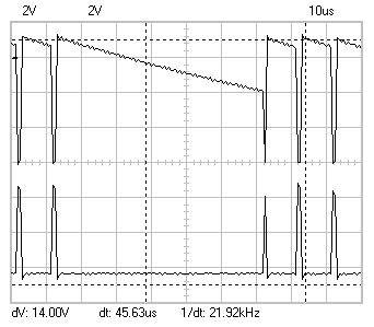

ich habe folgendes Problem:
Ich versuche ein Signal per Infrarot zu übertragen und konnte schon die
ersten Erfolge verbuchen.
Die Schaltung besteht im wesentlichen aus einem MIC4417 FET - Treiber
und einem RTR025N03 N Kanal MOSFET mit dem der IR Emitter über 6,8 Ohm
gegen Masse geschaltet wird.
Das funktioniert so weit auch, bis auf eine "Kleinigkeit":
So wie es ausschaut (siehe Anhang) beginnt der FET mit der Zeit von
alleine zu leiten! (obere Kurve) Die untere Kurve ist das
Ansteuersignal.
Wenn ich die Emitterdiode gegen einen 1k Widerstand tausche, ist das
Signal sauber.
Hat jemand irgendwelche Ideen? Vielleicht ein Fehlerstrom über Drain der
die Gatekapazität langsam lädt aufgrund des geringen
Kollektorwiderstands?
mfg Wolfgang

Haste die Eingangs-Kurven dirkt am FET-Gate gemeesen? Ist der dort bei
der unteren Kurve dargestellte 0-Pegel auch wirklich 0V? Oder haste dort
schon immer permeanent ein gewissen Grundpegel (also z.B. 3V
Gleichspannung), der den Fet schon teilweise durchsteuert, damit schon
ein gewisser D-S-Strom fließt, dieser sich erwärmt, und damit noch
besser leitet ('ne Art thermische Mitkopplung) ?
Ansosnten vielleicht irgendwo ein Kondensator im Signalzweig drin?
Aber wie schon  Stefan Ernst sagte - Schaltplan wäre ganz nett.

Die untere Kurve ist direkt am Gate gemessen und die obere Kurve ist
an der Kathode der LED gemessen (die im Drain Zweig hängt)
lg
Gast #876867
Aha. an der Kathode der IR Diode. Das erklaert dann schon einiges. Die
Kathode hat naemlich keinen Pullup. Die IR Diode beginnt zu leiten bei
14V oder so. Weshalb sollte nun die Kathode auf Speisungspotential sein
? Muss sie nicht, denn Speisung minus 1.4V ist gut genug. Mach mal n' 1k
ueber die IR LED.

ich kann dir ehrlich gesagt nicht ganz folgen!
Es dürfte aber ein relativ hoher Strom beginnen zu fließen,
da das Signal gemessen an einer IR Empfängerdiode genauso ausschaut.
#876937
Im abgeschalteten Zustand ist die Lage zwischen Diode und FET
einigermassen hochohmig, solange die Durchflussspannung der Diode nicht
annähernd erreicht wird. Was in dem Zustand passiert ist wenig
aussagekräftig, da kann bereits der endliche Widerstand der Oszi-Probe
mitmischen.
Häng das Scope man andersrum dran, also mit beiden Punkten
(Eingang,Masse) an die LED. Das sagt mehr aus.
