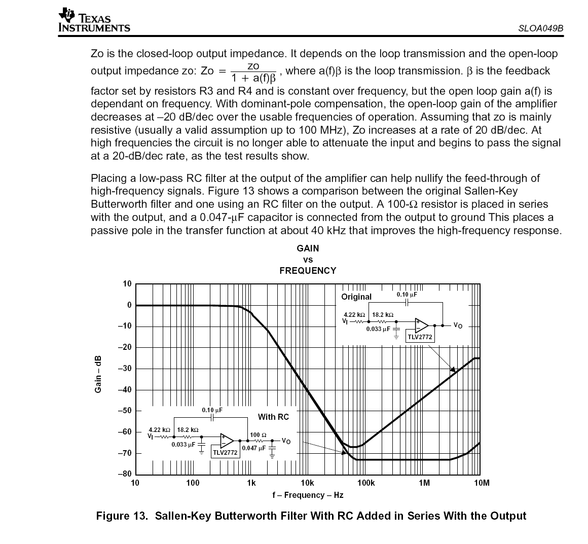

Angeregt durch den Beitrag
Beitrag "Probleme mit aktivem Tiefpass 10 MHz" fuehlte ich in mir den
Drang, mein Wissen ueber OPVs etwas zu sortieren. Insbesondere geht es
darum um die noetige Verstaerkung die ein OPV haben muss, um einen
gewuenschten Frequenzgang herstellen zu koennen. Ich habe meine Gedanken
mal in der PDF zusammengeschrieben. Waere nett wenn sich das jemand mal
durchlesen koennte und schaut, ob das richtig ist, was da so steht.
Danke, Tim

Ich habe dein PDF nicht durchgearbeitet, aber soviel:
Die Unity-Gain-Frequenz ist die Frequenz, bei der der nicht
gegengekoppelte OPA auf dir Verstärkung 1 fällt. Und, du kannst einen
invertierenden Verstärker bauen, der mit v=1 (Spannungsfolger) bis zu
dieser Frequenz arbeitet (naja, wahrscheinlich ist das schon die
3dB-Grenze).
In deinem Diagramm ist der Ausdruck 'Tiefpassbeschaltung' durch z.B.
'Gegenkopplung' zu ersetzten und das rote 'unmöglich!' zu streichen.
Bei den aktiven Filterschaltungen muss er auch im Sperrbereich noch
arbeiten können. Wenn also dein TP-Filter bei 10MHz einsetzen soll, dann
sollte wahrscheinlich auch bei 100MHz und mehr das Signal noch
ausreichend gedämpft sein. Dann muss dieser Frequenzbereich vom OPA auch
noch bedient werden können.
Gast #874994
mit "Tiefpassbeschaltung" meine ich eine Gegenkopplung, die
Tiefpassverhalten hervorruft, also RC parallel in der Rueckkopplung. Und
nach meinen Berechnungen kommt eben heraus, dass ich keinen Invertierer
bauen kann, der bis zur Unity-gain ordentlich funktioniert. Darum bitte
ich ja meine Rechnungen wirklich mal nachzuvollziehen.
Gast #875710
was das Filterbuch mir sagen will ist mir nicht ganz klar. Was soll das
mit dem Ausgangswiderstand Z0? Auf alle Faelle steht da, dass die
Verstaerkung abnimmt und der Filter irgendwann nicht mehr genug daempfen
kann. Die Frage die bleibt ist aber wann das passiert? Passiert das
schon, wenn die Open-loop Verstaerkung klein, aber noch vorhanden ist,
oder erst wenn sie kleiner Null ist? Am hilfreichsten waere die Frage ob
man einen Inverter (mit verstaerkung 1) bauen kann, der bis zur
Unity-gain-Frequenz funktioniert oder nicht.
