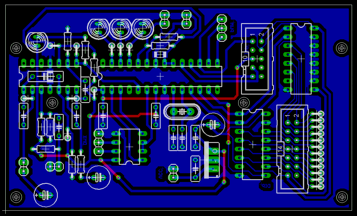

Servus zusammen,
bisher hab' ich all meine Platinen selbst geätzt/gebohrt.
Jetzt steht eine kleine Serie von 12 Stück an, und die möchte ich jetzt
ferigen lassen (http://makepcb.com/ ist das günstigste was ich bisher
gefunden habe, hat jemand Erfahrung mit denen?)
Bevor da jetzt aber was vermurkst wird / hinterher nicht funktioniert
würde ich die Platinenprofis unter Euch bitten nochmal schnell einen
Blick auf das Bild im Anhang zu werfen.
Gerade bei den 12 Widerständen unten rechts bin ich unsicher, ob das so
eng gebohrt werden kann, aber ein Widerstandsnetzwerk hatte irgendwie
keinen Platz mehr.....
Das Layout habe ich für eine einseitige Platine erstellt, aber
doppelseitig fertigen lassen kostet ja ungefähr das gleiche, sollte ich
da das fast unbenutzte Top-Layer zur Massefläche machen?
Danke schonmal für Eure Hilfe!!

Schaut ziemlich gut aus vom Layout her. Aber links an dem DIL haste ne
zu dicke Leiterbahn durchgefuehrt, das koennte problematisch werden.
Unten stoesst auch die Masseflaeche fast an den Jumper an. Selbiges sehe
ich an der rechten oberen Wannenleiste. Mach am besten mal einen
DRC-Check. Mir kommen die Leiterbahnen generell unnoetig breit vor.

Was sagt der DCRC? Die dicke Leitung zwischen den Pins am Wannenstecker
oben rechts sieht mir ein wenig zu dick aus.
Aber sicher.
Kann man, bringt aber nicht wirklich was. Räum das Layout noch ein wenig
auf, dann hast du nur gerade rücken auf TOP und es wird eine solide
einseitig Platine.

Wird vermutlich bissi eng mit den Drahtbrücken, sofern du die oberhalb
verlegen möchtest. Setz den jeweils rechten Anschluss von der Brücke
unten links und in der Mitte (die mit dem Knick) etwas weiter ab, sonst
musst du die noch unterm Bauteil anlöten^

Kleinen Text als Belichtungshilfe wäre sinnvoll.
der 2pol Pfostenstecker links unten über dem Elko,unterhalb der roten
Leitung scheint einen Kurzschluß zu bilden, kann mich aber auch irren,
da der Bestückungsdruck viel verdeckt.
Eben erwähnte rote Verbindung kannste auf die andere Seite verlegen.
Die rote Verbindung mit der Via unter dem Kondensator kannste auch auf
die
Was soll denn der Kondensator unter dem IC links?
Die Verbindung unten mittig mal rot,dann blau dann wieder Rot kannste
komplett rot machen und fertig.
Sonst ganz schön gemacht.
Die anderen schon geposteten Mängel hab ich nicht erwähnt weil die schon
bekannt sind.

also 3 "Brücken" kannst du schon mal wegrationalisieren und die
restlichen 3 kann man locker von Hand bestücken (oder mit den
berüchtigten 0-Ohm Widerständen)
Da mehrere Platinen auf eine einseitige Eurokarte gehen(habe aber nicht
nachgemesen) solltest du überlegen, ob sich eine Anfertigung wirklich
lohnt.

Noch was ist mir erst heute morgen aufgefallen.
Einige Bauteile werden an die Massefläche angelötet.
Ohne spezielle Powersymbole(Pads m.+) wirste die kaum löten
können weil die Hitze auf die Kupferfläche abgeleitet wird
bevor du den Schmelzpunkt deines Lötzinns erreichst.

Denke mal über das Rastermaß der gewählten Kondensatoren nach.
Zum Beispiel die C's am Quarz, da würde ich 2,5er Raster nehmen.
Bei 0µ1 C's ebenfalls ... usw.
Gast #875394
Schau dir mal die Massezuführung des Widerstadsclusters und der beiden
ICs rechts an. Das geht alles über eine kleine Verbindung an der
Steckerleiste rechts oben. Find ich jetzt nicht so schön.
Die Maße deiner Kondensatoren passen sicher? Du hast ein paar auf Stoß
geplant. Wenn sie dann doch leicht breiter/länger sind kann man sich
ganz schön ärgern.

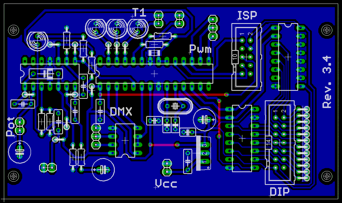

Vielen Dank für Eure vielen Antworten, ich habe mich bemüht alles
umzusetzen!
@Falk: Was meinst Du mit "dann hast du nur gerade rücken auf TOP"?
@egberto: das mit den 0-Ohm WIderständen kann ich mir doch sparen, wenn
ich die Platinen als 2-Layer machen lasse, das kostet 0,12EUR mehr pro
Platine... Dann besteht halt das top-layer nur aus 3 Bahnen? Spricht da
was dagegen?
Bei MakePCB kosten mich die 12 Platinen keine 50 EUR, denke das ist ein
guter Preis? Die Größe ist 60mm x 110mm
@AC/DC: die Pads auf der Massenfläche haben alle dieses Thermal-Ding,
kommt wohl nur auf dem Bild nicht so 'rüber...
@Michael Fournier: ja, der SMD-Kondensator sitzt auf der Kupferseite,
und der andere Kondensator unter dem IC-Sockel.
Der DRC beklagt inzwischen nichts mehr!
Viele Grüße
  André

MIt welchen Einstellungen? 8 mil Abstand zwischen den Leiterbahnen und
Pads? Eine Platine dieser "Komplexität" sollte locker mit 12mil und mehr
auskommen.

Wenn noch Platz ist, würde ich noch ein paar Abgriffe für Vcc und Gnd
vorsehen. Nachher ärgert man sich, wenn man bei den Erweiterungen (z.B.
Sensoren) zwar die Portpins aber nicht die Stromversorgung anschließen
kann.
Den Kondesator unten links würde ich etwas höher platzieren, so dass er
über dem Jumper sitzt.

Na, eine Textbeschriftung haste nicht auf den Layern (Nur auf dem
Bestückungsdruck).
Dadurch vermeidet man, das die Belichtung bei der LP-Fertigung
spiegelverkehrt erfolgt.
Also auf die Lötseite LS (gespiegelt auf dem Bildschirm lesbar)
und auf die Bestückungsseite BS (Normal lesbar)
Wenn`s dir gefällt, mach es so.
Ich kenn da einen Chef, der mir das Layout wegen der 6 Via`s um die
Ohren gehauen hätte, weil die sein Geld kosten. Sowas gibt`s.
Mit ein bischen Geduld und Erfahrung könnte man die 3 Leitungen(Rot)
auf der Bestückungsseite wahrscheinlich noch wegoptimieren.
Manchmal führen auch Umwege zum Ziel.
Gast #890800
Du kannst dir alle 6 Vias sparen,
indem du die roten Leiterbahnen direkt an die Pads anschließt
und zudem die oberste rote Leiterbahn mitten durchs IC legst.
Es sei denn die Pads sind bei dir nur auf einem Layer vorhanden,
was aber eher unüblich wäre.
