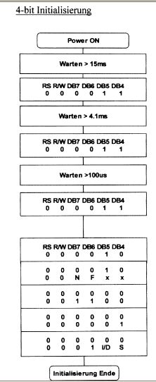

von dare (Gast)
Das ist ein Screenshot aus dem Datasheet. Sieht mir so aus, als wenn
Fleury das alles richtig macht. Das Problem ist aber wie gesagt das
warten aufs Busy Flag...

Hab grad das gesamte INIT selbst gemacht (gemäß datasheet). Hat nix
gebracht. Hier ist ein .zip des Projektordners+exportiertes makefile.
Danke und Grüße!
