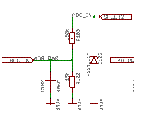

rechts an der Schaltung ("Sheet2") liegt die Spannung an (bis 32V), die
am ADC eines mega gemessen werden soll.
1. Die Diode schützt nur gegen Überspannung, oder? Sie bricht durch,
wenn die Spannung zu hoch ist?
2. Mich interessiert, welcher Strom der Quelle rechts entnommen wird.
Kann ich den AD-Wandler als so hochohmig ansehen, dass der
Spannungsteiler also nahezu unbelastet ist?
Dann würde ich die Spannung über R103 ausrechnen und hätte damit den
Strom, der der Quelle entnommen wird?
Mfg
jens
Sieht so aus...
Datenblatt:
>Analog Input Resistance: 100 MOhm
Wieso nimmst du nicht einfach die gemessene Spannung von R102, der Strom
ist ja glücklicher Weise in einer Reihenschaltung überall gleich. Nur
misst du halt nicht den Strom über die Z-Diode, wobei der ja solange V <
V_Z ja sehr klein ist.
PS: Wenn ADC_IN ein Eingang sein soll, warum ist er vom Symbol her ein
Ausgang?
