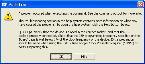

Nach dem Einlesen des Hexfiles habe ich die Möglichkeit "Flash" oder
"EEprom" zu programmieren. Ich hatte ausversehen EEprom gedrückt.
Bei Flash geht es und bei "verify" ist auch alles ok.
Soll es das etwa schon gewesen sein?
Mit den Fusebits komme ich noch nicht zurecht. Ganz davon abgesehen,
dass ich noch nichtmal weiss, wofür sie gut sind., verstehe ich die
Einstellungen nicht. Ich habe die Anweisung für die Fusebits mal
hochgeladen.
Oder standen die bereits in den Hexfiles und ich brauch mich nicht
weiter zu kümmern?

Im AVR-Studio im Programmierfenster gibt es einen Reiter: Fuses, dort
stellst Du die CLKDIV/8 Fuse so ein, daß sie nicht programmiert ist, der
Takt also 1:1 durchgeht und nicht geteilt wird. Die anderen Fuses
stellst Du anhand der Angaben ein. AVR-Studio liefert den dazu passenden
Klartext im Fues-Fenster.
#876487
nein, die Fuses mußt Du selbst aus dem Programmiermenü setzen.
unter Fuses bei CKDIV8 den Haken raus,
SUT_CKSEL Ext. Crystal Osc. 8.0- MHz 14CK + 4.1ms
Die Fuse für die Startzeit stand nicht in Deinem Bildchen, ich habe da
mal meine genutze angenommen, ist die goldene Mitte und bei üblichen
Anwendungen unkritisch.
BODLEVEL 4.3V
Kann da mal jemad vergleichen, ich habe einen Dragon dran und keinen auf
meinem Steckbrett steckenn und bin nicht sicher, ob die Beschriftungen
für  Johannes Schmidgen passen.
Gruß aus Berlin
Michael

Bei den Fusebits war BODLEVEL mit 111 richtig angekreuzt
CKSEL steht richtig auf 1111. Da gibt es aber noch mehrere
Auswahlmöglichkeiten. Ausgewählt war .... +65ms
Soll ich das ändern?
Bei ClkDIV=0 ist kein Haken drin
Ich verwende AVR Studio 4
Johannes
#876508
Dein Bild oben sagt aber BODLEVEL 100...
Das mit den 65ms CKSEL ist die Zeit, die der AVR direkt nach einem Reset
wartet, bis er mit dem Programmablauf beginnt.
Hängt davon ab, wie schnell die Betriebspannung nach dem Einschalten
stabil ist und wie schnell der Oszillator stabil angeschwungen ist.
Auch die längste Zeit sind letztlich nur ca. 0,1s, es stört also
normalerweise nicht, die längtse Zeit zu warten, ist sicherer.
Ausnahme wären Schaltungen, die z.B. aus dem Sleep.Mode geweckt werden
und möglichst schnell was bearbeiten sollen.
Dazu müßte man aber wesentlich mehr über die konkrete Anwendung
wissen...
Wenn Dein Freund da nichts weiter an Hinweisen hinterlassen hat, gehe
ich mal davon aus, es ist unkritisch.
