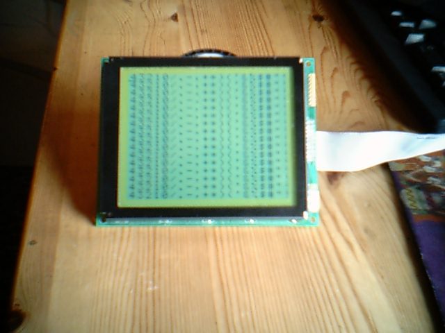

vor einem halben Jahr etwa habe ich mich mit meinem 160x128px LCD an
einem 2313 versucht und hatte leider nicht viel Glück.
Da ich im Moment ein Prjekt plane, wanderten die Sachen gestern wieder
auf meinen Basteltisch und ich bin auch ein bisschen weitergekommen...
Das LCD wird initialisiert, gelöscht (zum testen mit den Werten einer
Variable einer Zählschleife) aber es ist immer noch nicht möglich Text
auszugeben so wie ich es mir vorstelle.
--schnipp--
start:
  rcall init
  rcall pause
  rcall lcd_clear_text
  ldi comm, 0x97
  rcall lcd_command      ;Display Modus 97=Text, 98=Grafik,
9F=Text+Grafik
  ldi data, 0x22
  rcall lcd_data
  ldi comm, 0xC0
  rcall lcd_command      ;flush character
--schnapp--
Zuerst wird das LCD inistialisiert und dann der Textspiecher mit 20x16
Zeichen "gelöscht". Komischweise beginnen jetzt die Probleme:
1. Wenn ich nach dem Aufruf von lcd_clear_text nicht weiter schreibe
ist auch nichs auf dem LCD zu sehen. Zuerst habe ich ein weiteres init
ausgeführt mit dem Ergebnis dass dann die Zeichen aus der
lcd_clear_text Funktion zu sehen waren und der Cursor links oben blinkt
- so soll es sein!
Also versucht rauszufinden was aus der init Funktion dazu führt dass
man was sieht:
  ldi comm, 0x97
  rcall lcd_command
Also die Einstellung dass ich nur Text darstellen will.
Nun gut, warum das so ist bleibt mir ein Räsel
2. Will ich jetzt irgendeinen Text ausgeben entweder so wie oben in dem
Codefetzen oder mit "autodata mod" ist wieder nichts zu sehen. Also
killt jede Textausgabe das Display auf sonderbare Art und weise und ich
hab nicht den Hauch einer Ahnung woran das liegen könnte.
Infos: Das LCD ist 100% ok und läuft am PC angeschlossen wunderbar.
Wegen der laufenden Löschung des LCD Rams mit der autodata Funktion
liegt das Problem definitiv in der Software... aber wo?
Ich hab den Code mal angehängt und wenn ihr Ideen oder einen laufenen
Code parat habt.. immer her damit :) Mailen könnt ihr mir auch an
marco.v@gmx.de
So dann wünsche ich euch allem mal einen schönen Sonntag.
Vielleicht liest man sich ja bald.

Also ich hatte mal probleme mit dem Automode,
dann habe ich immer das T3 Flag abgefragt, dieses sagt ja "Ready for
next Data write" danach hat es funkioniert.
Das gleiche Flag frage ich auch zuerst ab wen ich in den Normal Modus
wechsle.
