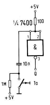

Ich habe folgende Schaltung zum Entprellen eines Tasters (s. Anhang) in
einem älteren Elektronikbuch aus TTL Zeiten gefunden. Nur verstehe ich
nicht, wie sie funktionieren soll. Leider gab es auch keine genauere
Beschreibung der Funktionsweise der Schaltung in diesem Buch. Ich habe
alle Spannungen und Ströme im geschlossenen bezw. offenen Zustand des
Tasters berechnet und komme immer zum Ergebnis, dass der Eingang des
NAND Gatters stets auf HI gezogen wird, egal ob der Taster gedrückt wird
oder nicht. Schließlich stellt der 10nF Kondensator einen unendlichen
Gleichstromwiderstand dar. Die Einzige Möglichkeit, die ich mir
vorstellen kann ist, dass am Ausgang des Gatters ein kurzer Impuls
rauskommen soll wenn der Taster gedrückt wird, aber das würde ja nicht
dem im Buch beschriebenem Zweck entsprechen. Ist die Schaltung nun im
Buch falsch abgedruckt oder hab vertehe ich was falsch? Leider habe ich
übers Wochenende keine Möglichkeit sie aufzubauen um zumindest empirisch
herauszufinden ob sie so funktioniert wie sie soll.
Über jede Hilfe würde ich mich sehr freuen.
Vielen Dank und viele Grüße,
Dr. Robotnik
#876440
Doch. Wenn man nur auf die Flanke triggert, dann entprellt diese
Schaltung den Taster, da es pro Tastendruck nur eine Flanke Low->High
gibt.

Robotnik,
Erstmal gehört der Zeichner der Schaltung gesteinigt...
Also schlechter kann man diese Schaltung absolut nicht zeichnen, echt
nicht.
Einfach gesagt:
Der Kondensator ist im Normalfall immer leer, weil er über beide
Widerstände an plus hängt.
Beim Tastendruck verhält er sich ganz kurz wie ein Kurzschluss, bis er
aufgeladen ist. Er zieht den Gattereingang also impulsartig nach Masse.
Nach dem Loslassen entlädt er sich dann wieder üder den 1M-Widerstand
und beim nächsten Tastendruck geht das Spiel neu los.
Jochen Müller

Ja, so gehts auch, ist ne lustige Schaltung.
Der Kondensator muß schneller geladen sein, als die kürzest mögliche
Prellzeit.
Meistens entprellt man andersrum, wartet also die längst mögliche
Prellzeit.
Peter
