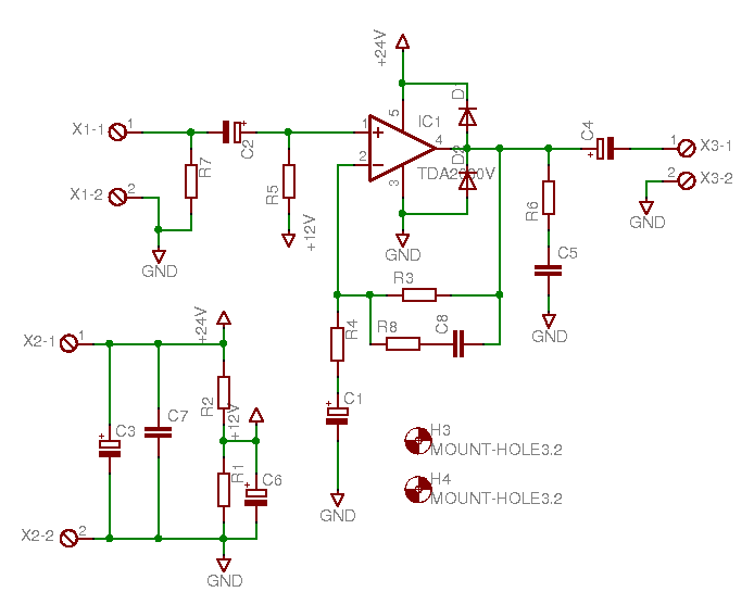

ich benötige eine möglichst kompakte Endstufenplatine mit ein paar Watt
und habe aus dem Beispielschaltplan im TDA2030-Datenblatt das Layout im
Anhang gebastelt. Das Platinenlayout aus dem Datenblatt ist leider viel
zu groß.
Frage an die Anwesenden mit Leistungs-Opamp-Erfahrung: Kann das auf so
engem Raum schwingungsfrei funktionieren? Verbesserungsvorschläge? Die
Thermals sind absichtlich nicht vorhanden.
Die überall erwähnte Schwingfreudigkeit dieser ICs macht mir etwas
Angst...
Grüße,
Matt

Sofern die Gehäusekonturen real sind, kollidieren C6 + C5  miteinander.
D1 + D2 mußte wohl radial bestücken wie deine Widerstände?
Warum sollte dein Layout besonders schwingungsempfindlich sein?
Die Leiterbahneinflüsse dürften da nicht ins Gewicht fallen.
Da sind nicht rauscharme hochohmige Bauteile (Widerstände) schon
eher ein Problem. Bestück lieber gleich nur Metallschichtwiderstände.
Ich glaube auf den Eingangswiderstand kannste verzichten.
Im Datenblatt hab ich auch keinen gesehen. Ansonsten hilft nur
ausprobieren. Wenn`s doch zu Schwingungen kommt kannste, so glaube ich,
mit R8,C8 die Bandbreite der Verstärkung noch etwas beeinflussen.
