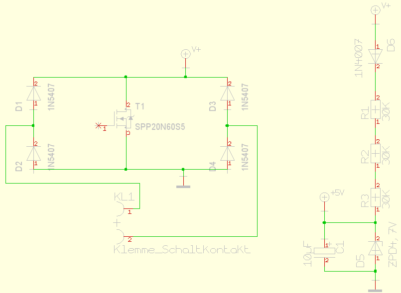

Hi im Anhang ein Schaltplan. Ich plane einen Phasenabschnittsdimmer,
allerdings soll der Controller zur Steuerung per Optokoppler getrennt
werden, und seperat mit Spannung versorgt werden. Da ich irgendeine
Spannung zur versorgung des Optokopplers und des Mosfets benötige, habe
ich mir das so gedacht. Hat jemand evtl stromsparendere Ideen?? ;-) Da
hätte ich nen Ruhestrom von ca. 0,5-0,6W im mittel (230V/100k = 2,3mA ~
0,5W)
Gast #878082
Nimm statt der drei Widerstände einen 33nF-Kondensator (Muss aber 250VAC
vertragen!!!). Der hat nach Adam Riese eine Impedanz von Z=1/2*Pi*f*C,
was ungefähr 100kOhm sind...
Mit kapazitiver Speisung heizt's weniger...
Gruss
Rayelec
