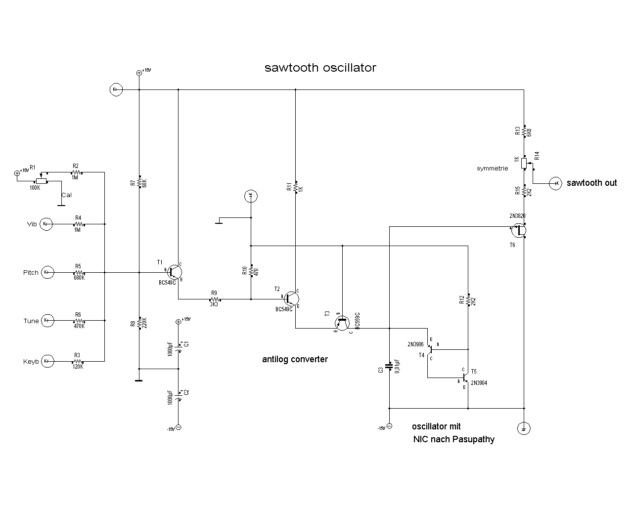

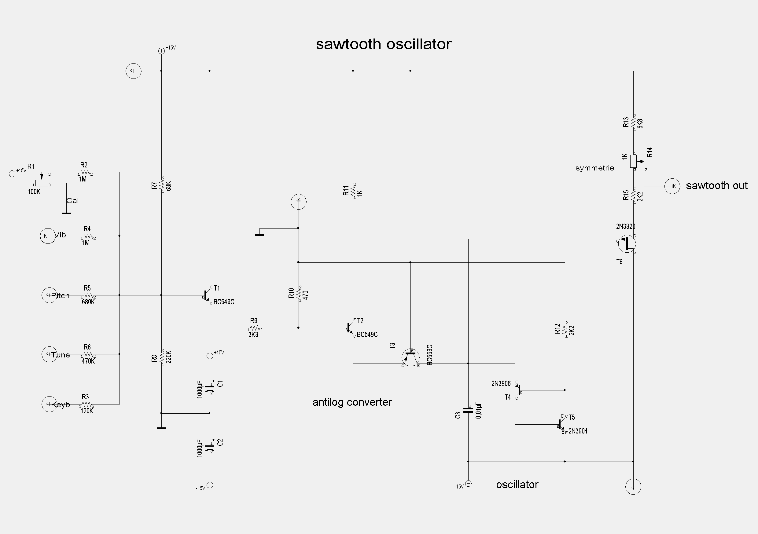

#1908574
Hallo Franz,
Ich kenne das Buch "negative Widerstände in elektronischen Schaltungen"
von Bening, das ich im Antiquariat für 1€ erhalten habe - ursprünglich
aus dem VEB Verlag Technik DDR.
Darin sind eine Menge Schaltungen mit NICs (Negativ Impedanz Convertern)
beschrieben zum Aufbau von Oszillatoren.
Eine Schaltung, die man auch mit Google (Bilder) finden kann und in
einigen Büchern, arbeitet mit einem NIC, um damit einen Oszillator
aufzubauen.
Ich habe damit einen spannungsgesteuerten Oszillator für den Einsatz in
Synthesizern gebaut, der Frequenzen von unter 1 Hz bis über 20 Khz
erzeugen kann.
Für höhere Frequenzen braucht man für diesen NIC schnellere Transistoren
- etwa die Typen 2N2368 und 2N2906.
Gruß Thomas
