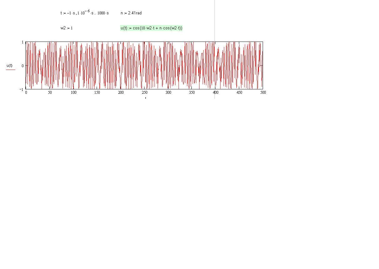

Das Signal s(t)=cos[w1*t+eta*cos(w2*t)] soll grafisch dargestellt
werden.
Angaben:
eta=2,41 rad   w1=10*w2
Fragen:
1.) grafische Darstellung
2.) Welche Frequenzen sind in s(t) enthalten (vielfache von w2)?
3.) Welche Bedeutung hat eta?
Meiner Meinung nach muss w2 gegeben sein um s(t) darstellen zu können.
Oder liege ich da falsch?
von 3355 (Gast)
Nein W2 muss nicht angegeben werden. Das Signal ist eine
Phasenmodulation, bei der Die Modultaionsfrequenz einen Zehntel des
Traegers ist. Dh mit ein paar 10 Zyklen ist man dabei.
von Manni (Gast)
Aber wie kann ich s(t) nun z.B in Excel darstellen?
von Karl H. (kbuchegg)
Es geht nur um die relative Beziehung von w1 zu w2.
Du kannst also für w2 einfach mal 1 annehmen. Alle
Frequenzergebnisse die du erhältst, beziehen sich dann
auf w2.

Ok ich habe für w2 einfach 1 genommen.
Aber kann es sein das die Phasenmodulation so komisch aussieht?
von yalu (Gast)
Die Skalierung ist völlig ungeeignet. Lass t bspw. mal von 0 bis 20
gehen, dann wirst du mehr erkennen.

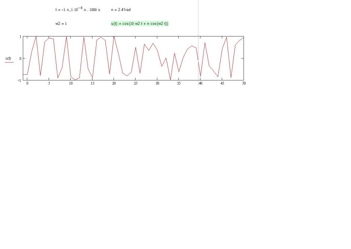

von Manni (Gast)
Jetzt ists noch schlechter
von Sven P. (Gast)
Dann mach doch die Schrittweite kleiner... O_o

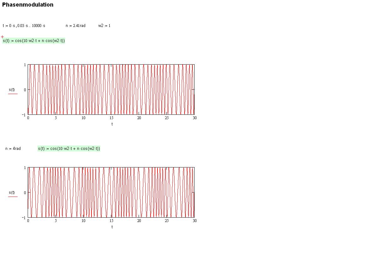

von Manni (Gast)
ich glaube das könnte stimmen.
was sagt ihr dazu?
von eProfi (Gast)
phasenmodulation1.JPG ist ein klassischer Fall von Undersampling.
Kann Dir bei einem Digitaloszi auch passieren.
von Manni (Gast)
nun hab ich das hier
kann mir bitte jemand sagen ob eine phasenmodulation so aussieht?
danke euch

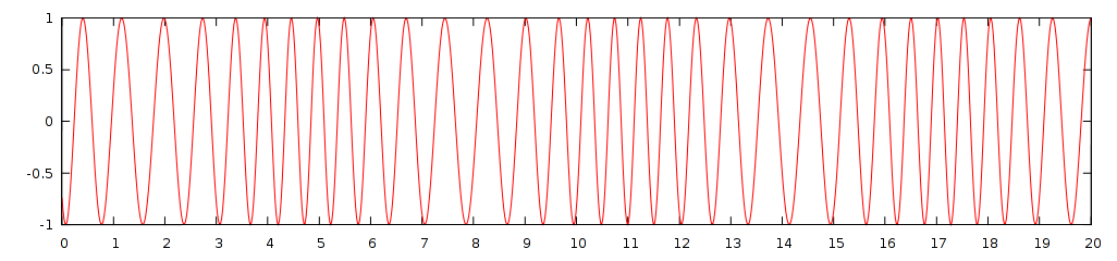

von yalu (Gast)
So sieht eine Phasenmodulations aus (w1=10, w2=1, eta=2,41). Die
Schrittweite bei der Berechnung der Kurve ist 0,02. Wählt man sie
deutlich gröber, wird das Ergebnis gezackt bis unkenntlich, weil dann
auf jeder Schwingung zu wenig Stützpunkte liegen.
