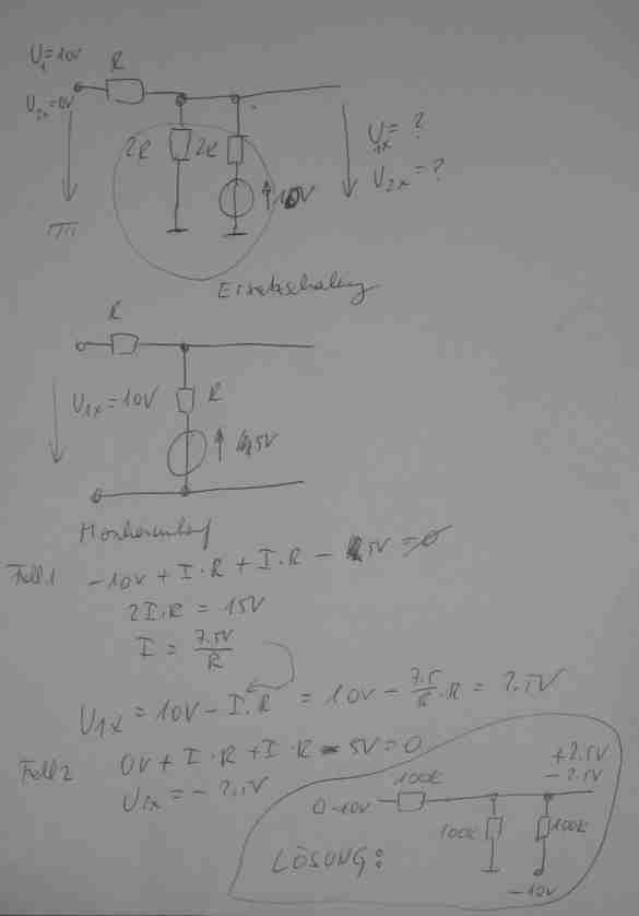

Nun dachte ich ich leg die 10V vom Sensor einfach an einen
Präzisionsteiler (2R Netzwerk) und dann habe ich meine 0-5V für den ADC.
Nun bim ich aber draufgekommen, dass der ADC auch im Single-Ended Modus
eine Spannung von -2.5V bis 2.5V braucht und diese dann von der Common
Voltage um 2.5V angehoben wird.
Meine Frage nun ... brauche ich wirklich die +/- 2.5V oder kann ich
einfach 0-5V ranlegen und -IN einfach auf Masse. Ich würde dann halt für
Werte unter 2.5V einen negativen Wert bekommen (2er Kompliment), aber
das kann ich ja Software technisch wieder ausbügeln, oder braucht er am
-IN im Normalzustand ( 0V ) seine 2.5V?

Ich meine, -IN auf RefOut (2.5V) und 0-5V auf +IN:
The differential inputs of the ADS7862 were designed to
accept bipolar inputs (–VREF and +VREF) around the internal
reference voltage (2.5V), which corresponds to a 0V to 5V
input range with a 2.5V reference.

@eProfi:
Aber in Figure1 und 2 sieht es so aus als müsste es +/- sein ( steht
auch öfters im Text ), denn die Eingangsspanung addiert sich ja zur
Common Voltage ( FIG 1.1 ) und das würde dann den Bereich verlassen (
2.5V - 7.5V ).
Die Schaltung in FIG 7 ist ja nicht intern bzw. ich verwende sie ja
nicht, ist nur um den Bereich zu erweitern ( +/- ).

danke für den Schaltplan. Habs nochmal durchgerechnet und komm da auf
eine andere Spannung. Die obere Schaltung mit den 5V scheint gut zu
funktionieren, das Problem dabei ist nur die negative Spannung, das
würde ja bedeuten, dass ich eine getrennte
Spannung brauche ( Invertierer oder galv. getrennte Spg und dann halt
verkehrt reinhängen ).
