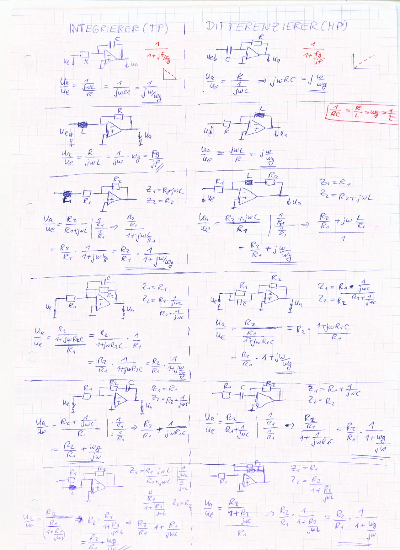

Hallo alle zusammmen,
im Dateianhang habe ich eine Tabelle für Integrierer und Differenzierer
erstellt sowie Ihre Verstärkung v = Ua/Ue bestimmt.
Alle Bauelemente sind mit OPs verbunden.
Die Sache ist, dass ich manchmal ein v habe wo das Verhältnis der beiden
Widerstände (R2/R1) vor dem restlichem Term manchmal multipliziert wird
und manchmal addiert wird.
Zum Beispiel:
R2/R1 * [1 / (1+wg/jw)]  oder
R2/R1 + jw/wg
Denn was ist der Unterschied zwischen diesen beiden Gleichungen, wenn
ich vor habe ein Bodediagramm zuzeichnen. In beiden Fällen handelt es
sich hierbei um einen Hochpassverhalten.
Sagen wir mal R2/R1 = 10; d.h. 10=20dB, also eine "gerade Linie" im
Amplitudengang. Aber welche Rolle hat "+" bzw. "*" in diesem
Zusammenhang, oder ist es egal ??
Vielleicht habe ich auch irgendeine Schaltung falsch zugeordnet oder
eine Gleichung falsch erstellt. Wenn dies der Fall ist bitte um
Verständis.
Bin neu in dieser Thematik :-)
Danke im vorraus !!
mfg
Felix

Hallo.
Wie kommst du darauf, dass R2/R1 * [1 / (1+wg/jw)] ein Hochpass ist?
Wenn deine Frequenz w kleiner als deine Eckfrequenz wg ist bleibt nur
noch R2/R1 * 1, also eine Gerade mit Steigung 0 im Bodediagramm. Wird
die Frequenz größer als deine Eckfrequenz steht da: R2/R1 * (jw)^-1, das
heisst deine Gerade verläuft näherungsweise ab da mit einer Steigung von
-1. => Tiefpassverhalten.
Zum zweiten Fall würde ich erstmal R2/R1 ausklammern dann wird es
deutlicher.
=> R2/R1* (1+wg/jw)
w < wg : R2/R1 also Gerade Steigung 0
w > wg : R2/R1 * (jw) also Gerade mit Steigung 1
Das wichtigste bei diesen Aufgaben ist es immer einen Term in der Form
(1+jw *T) herzustellen. Zu beachten ist noch, dass das natürlich alles
nur eine näherungsweise Betrachtung ist.
Mfg Daniel
