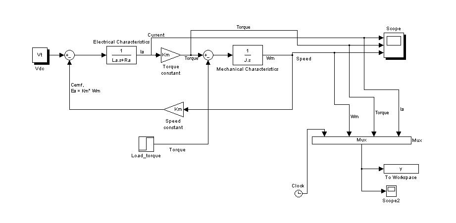

Gast #878779
Anbei mal ein Modell einer GSMaschine. Du brauchst an Parametern:
Vt=200;       %terminal voltage in V
Ra=0.214;     %armature resistance in ohm
La=0.003;     %inductance in H
Km=17.9 ;     %torque constant in Nm/A
J=21;         %rotor inertia in KG m2
B=0.5;        %damping factor
w=2000;       %load torque Nm
um die GSMaschine simulieren zu können.
Ein Schlagwort ist zb die Kaskadierte Drehzahlregelung mit unterlagerter
Stromregelung. Die Regler werden einmal nach dem "Betragsoptimum" und
einmal nach "symmetrischen optimum" ausgelegt.
Im meinem Modell ist allerdings nur die GSMaschine ohne Regler
aufgebaut. Die Regler musst du dann noch selber aufbauen...
gruss Elko
Gast #878986
Was der Elektrolyt schreibt is so ziemlich das was Du brauchst. Wo
allerdings der Dämpfungsfaktor D auftaucht, hab ich nicht gesehen.
Normalerweise hat man den nicht mit drin.
Schwierig zu messen ist die Ankerzeitkonstante La/Ra. Die
Drehmomentkonstante könnte auch etwas knifflig werden. Man kann die z.B.
bestimmen, wenn man den Motor mit nem 2.Motor antreibt und die
induzierte Spannung an den freien (!) Klemmen misst. Der Quotient aus
der Spannung und der Drehzahl (in rad/s !!!!) ist dann Dein Km.
Je nachdem wie groß der Motor ist (wie groß die Betriebsspannung), fällt
noch die Bürstenübergangsspannung (~1-2V) ins Gewicht.

Gast #879542
Du meinst sicher die Formel
Ui = kn  Phi  n .
Ui ist die induzierte Gegenspannung in der Maschine. Wenn Du Dir den
Signalflussplan anschaust, dann erkennst du die als zurückgekoppelte
Größe. Da hier mit Winkelgeschwindigkeiten (rad/s) gerechnet wird,
ergibt sich
Ui = km  Phi  w .
Das kn von oben ist demnach gleich 2*pi*km. Das Phi ist beim
Signalflussplan von Elektrolyt wohl schon mit ins km reingerechnet (es
handelt sich um einen Motor mit konstantem Luftspaltfluss ->
Permanentmagnet). Ansonsten müsste man das Phi noch mit einem
Multiplikationsblock reinnehmen, was zu einer unschönen Nichtlinearität
führt.
Das kn (und auch das km) lassen sich, wie oben (in meinem letzen Post)
beschrieben, bestimmen. Wenn schon, wie von Dir vorgeschlagen, dann
Leerlaufdrehzahl/Nennspannung. Darauf würd ich mich allerdings nicht
verlassen, da Du ja aufgrund der Reibung nicht die ideelle
Leerlaufdrehzahl erreichst. Wenn allerdings km bekannt is, dann kannst
Du's einfach umrechnen. Es ist auch wichtig, was Du als Drehzahlsignal
hernimmst. w in rad/s oder n in 1/s. Nicht zu verwechseln mit n in 1/min
!!! (1/min ist nur für die Autofahrer unter uns :) ).

Gast #879610
Dann ist das ein anderes kn. Genau genommen der Kehrwert von meinem kn.
Was ja auch nicht das Problem sein sollte. Wenn was konstant ist, dann
ist der Kehrwert auch konstant. Trotzdem kannst Du's so bestimmen, wie
oben beschrieben.
