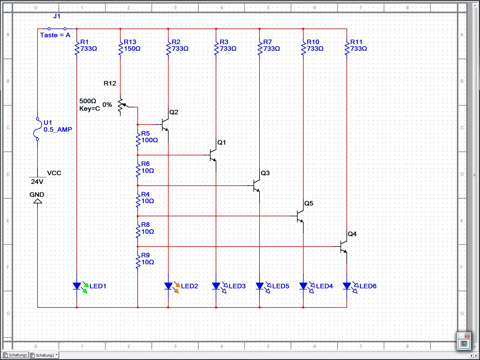

Hi zusammen,
mich beschäftigt das Problem:
Wie muss eine Schaltung aussehen, die abhängig vom Stromfluss
unterschiedliche LEDs zum leuchten bringt?
Versorgungssspannung 24V DC.
Eine Betriebsled, und dann 5 LEDs die bei 5mA, 10mA, 15mA 20mA und 25mA
anfangen sollen zu leuchten. Den Stromfluss würde ich mit einem Poti
einstellen wollen.
Ich habe schon ein paar Schaltungen in Multisim getestet, aber ohne
Erfolg. Ich bekomme es einfach nicht hin, das sich bei Stromänderung die
LEDs zuschalten. Probiert habe ich es mit Transistoren welche im
Kollektorast je einen 733ohm Widerstand haben, und im Emitterast hängt
dann die LED. Die Basen hängen in einer Spannungsteilerkette. (Ich hab
dann doch mal ein Bild eingehangen)
Problem an der Sache, ich bin mir nicht sicher ob der Weg überhaubt der
richtige ist, und dazu kommt, bei der Auslegung der Widerstände tue ich
mich auch noch etwas schwer, zumindest bei den Basiswiderständen.
Könnte mir Jemand einen kleinen Tip geben wie ich zum Ziel kommen
könnten?
Danke schonmal für alle die sich die Mühe gemacht haben diesen Text zu
lesen. :-)
Bye Tobias

... im Eifer des Gefechts hab ich doch glatt die techn. Daten der LEDs
vergessen.
1.85V und 30mA werden zum leuchten benötigt.

irgendiwe verstehe ich das Ganze noch nicht.
Strom, der wo lang fließt?
Ich sehe nur eine Schaltung, die an einer Spannung von 24V liegt und
einen Spannungsteiler R13, R12, R5 usw: der an diesen 24V hängt.
Mite dem regler wird also die Spannungsaufteilung verändert, welchen
Strom meinst Du also?
Weiter: die Transistoren sind als Emitterfolegr geschaltet, die LED
beziehen ihren Strom also vorrangig über R13,R12,R5 usw. und die
jeweilige BE-Strecke.
Falls die 733 Ohm in den Kollektorleitungen die LED-Vorwiderstände sein
sollen: die sind da nutzlos, die müssen in Reihe zu den LED in die
Emitterleitung.
Sonderlich sinnvoll ist es dann immer noch nicht, weil Transistroren
Verstärkerelemente sind und die LED schon bei kleinen Strömen erkennbar
leuchten.
Gruß aus Berlin
Michael

.. am einfachsten gehts mit einem LM3914 oder UAA180, als
Steuer(strom)signal nimmst'e dann den Spannungsabfall über einen
Widerstand.
Schau Dir mal die Datenblätter und Innenbschaltung der IC's an, dann
weißt Du auch, was in Deiner Schaltung noch fehlt :-).
Der Ansatz mit dem Spannungteiler ist ja schon gut, jedoch muß jede
Spannung mit einem Komperator detektiert werden, damit die entsprechende
LED auch schlagartig an/aus geht. Auch fehlt noch die entscheidene
Referenz auf die die Meßgröße bezogen wird.
Tim (ebenfalls aus Berlin)

Jup, Tim hat's ja schon gesagt:
sehe ich auch so.
Ansonsten (wie er auch schon ansprach):
Mit Hilfe von Operationsverstärkern für jede LED eine
Komparator-Schaltung aufbauen (unter Komparator und Operationsverstärker
findet man sofort die entsprechende Beschaltung bei google etc.).
Dann sollte es klappen.
