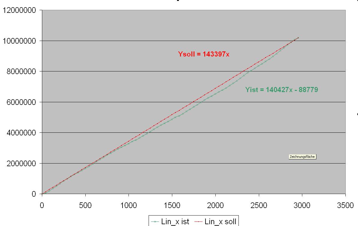

Hallo alle,
habe ein nicht lineares Signal(5%-Nichtlinearität) von einem Hallsensor.
Muss es linearisieren, nach der Berechnung der linearen Regression durch
Excel habe ich folgende Gleichung bekommen: Ysoll = 1,2311x + 111.
so schreibe ich sie im Prog.: Lin_current_value_x =((val_x*123110L)/10)
und es lässt sich rechnen.
Problem jetzt, dass obwohl ich dies gemacht habe wird nichts
linearisiert!
in Anhang findet ihr Ergebnisse vor und nach Linearisierung.
Danke im Voraus!

Bei dem Signalverlauf wirst du auch mit einer linearen Regression
nicht weit kommen. Der Verlauf ist noch nicht mal annähernd eine
Gerade.
Eine Parabel (also eine Kurve 2. Grades) passt schon eher,
aber wahrscheinlich wird es auf ein Polynom 3. Grades hinauslaufen.

Mit Excel kannst Du Dir das Polynom generieren lassen. Du must die
Werte deine Kurve alle in eine Tabelle hacken und eine Kurve daraus
generieren. So wie ich das sehe, hast Du genau das schon gemacht.
Im Kontextmenu der Grafik (oder war es doch in einem anderen Menu?) dann
mal nach Trendlinie schauen. Die wird dann angelegt und die Formel dazu
ist genau das Polynom, das Du für Deine Kurve benötigst. Funktioniert
prima. Nur genauer beschreiben kann ich es aus dem Kopf gerade nicht.
#877970
So ich hab es nochmal ausprobiert.
Du must den Grafen mit der Maus markieren (anklicken). Dann dazu das
Kontextmenu aufmachen (rechter Mausklick). Dort "Trendlinie hinzufügen"
wählen. Da dann "Polynomisch" (Reihenfolge ist der Grad des Polynoms 2
oder 3 sollte passen) und unter Optionen "Gleichung im Diagramm
darstellen" anwählen. Danach hast Du alles was Du brauchst.

ich möchte eine hochauflösende Positionserfassung mit meinem
ratiometrischen Hallsensor(Allegro 1381) erreichen.
Direkt von meinem Hallsensor bekomme ich ein analoges Signal.
Dieses Signal ist nicht 100% linear. deshalb versuche ich diese
Nichtlinearität(momentan 5%) mit einem uC zu verbessern.
Ich hoffe ich konnte dir ein klares Bild über mein Ziel geben.

Ja, ich habe Werte aufgenommen, aber sie zeigen keine gute Linearität.
Bild davon siehst du oben.
