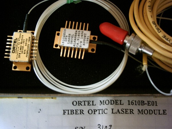

Hallo, ich habe hier verschiedene Module, die wohl aus der Lasertechnik stammen. Ein Exemplar habe ich mal als Bild beigefügt. Kennt sich Jemand damit aus ? MfG Oliver

Was willst du damit machen? Sind sicher infrarot. Thomas
#878393
Was möchtest du jetzt wissen? Auf jeden Fall nciht reinschauen, wenn die Leistung bei ca 1mW liegt :)
#878477
Der kram ist uralt (1991 auf bild), denke nicht dass die viel Leistung haben, damals hatten die diodenlaser noc keine Leistung. Verchecks auf Egay und kauf dir nen guten Laser, wenn du mit spielen willst Die bezeichnung DFB Laser module deutet darauf hin, das es sich um einen sog. distributed feedback laser handelt. Die haben ein sehr scharfes Spektrum. D.h. Nebenmoden werden sehr gut unterdrückt.
#878652
Scheint ein DFB Laser zu sein, modulierbar fuer kommunikation, ueblicherweise 1300, oder 1550 nm. Der braucht auch keine Listung, sondern Bandbreite. Zum Verkacken, sollte man ein Datenblatt beilegen koennen. Sonst ist der schon vom Anschauen defekt.

Ist zur Datenübertragung brauchbar. Evtl. auch Messtechnik. Sollen wir jetzt raten was du damit machen willst? Verschenke sie an eine Uni/FH, da freut man sich drüber. Thomas

Der Hersteller ist / war also Ortel (a division of Emcore). Es gibt heute u.A. noch den 1612A/B (siehe Link). http://www.emcore.com/fiber_optics/laser_components/laser_products?pid=67 Datenblatt 1612A/B: http://www.emcore.com/assets/fiber/ds.1612AB_DFB_860MHz_1310_cooled.2004-10-25.Emcore.pdf Produktkatalog (7,7MB / 31 Seiten): http://www.emcore.com/assets/catalog/EmcoreFiberOpticsBrochure.pdf Über die Teile werden scheinbar (mehrere) Fernsehkanäle übertragen (im Falle des 1612A/B sind es bis zu 110 Kanäle!). Unterlagen über den 1610 kann ich leider auch nicht finden. Gruß, Magnetus Antwort schreibenBitte melde dich an, um einen Beitrag zu schreiben. |
