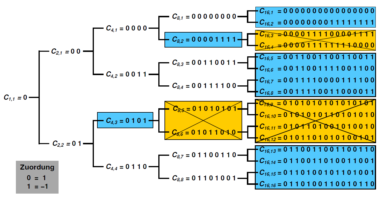

#2941490
Die Code-Länge - also der Spreizfaktor - wird ja beim Verbindungsaufbau,
oder eben auch zwischendurch - je nach Empfangsqualität und Netzlast
ausgehandelt.
Wenn man z.B. nur ein sehr schlechtes Signal hat, dann wird ein
entsprechend langer Spreizcode verwendet, wodurch der S/N ansteigt.
Wichtig dabei ist, dass wenn mehrere Benutzer in dem System angemeldet
sind unterschiedlich lange Spreizcodes verwenden, dass diese Codes immer
nur aus einem Zweig genommen werden können, aus denen nicht vorher schon
ein Benutzer einen kurzen Code genommen hat. Nur dann ist die
Orthogonalität von den unterschiedlichen Codes sichergestellt und damit
auch ein falscher Empfang ausgeschlossen. Ich habe dazu mal ein Bild
gemacht, siehe Anhang.
Also aus dem Beispiel: Angenommen es gibt gibt zwei Benutzer im Netz,
einer hat ein sehr gutes Signal und der andere ein sehr schlechtes
Signal. Der mit dem guten Signal kann einen kurzen Spreizcode - in
diesem Fall z.B: C_8,2 - verwenden und erhält dadurch auch eine
Entsprechend hohe Übertragungsrate (also Symbolrate/Spreizfaktor). Der
Benutzer mit schlechter Signalqualität erhält einen langen Code, dieser
darf aber nicht C_8,2 als Ursprung haben sondern muss aus dem anderen
Zweig (z.B. C_8,1 => C_16,1) gewählt werden. Nur dann ist der Code von
Benutzer 1 auch wirklich orthogonal zu dem von Benutzer 2 und auch nur
dann kommen genug "Chips" heile an und auch nur dann wird das Bit als
"heile" gewertet.
Das ist so wie in etwa mit den Telefonnummern. Wenn dein Nachbar die
Telefonnummer "7438" hat, dann sind alle nummern die 7438 beginnen nicht
mehr verfügbar. Es gibt also keinen anderem in deinem Ort der z.B.
"743829" haben kann. Wenn du 7438 wählst wirst du automatisch mit dem
Nachbar der "7438" hat verbunden, die nachfolgenden Stellen sind quasi
nicht existent.
Zudem gibts ja auch noch dinge wie Checksumme etc.

Aber grob gesagt... gibt es einen Empfänger, der "alles hört". Der
erhält "1" und "0" "aus der ganzen Welt" (mehrere Sender angeschaltet,
verschiedene Übertragungen, Rauschen, meine Oma mit der neuen
Mikrowellen, die mehr Entropie erzeugt,...usw...) . Wie kann er
unterscheiden, welche "1" und "0" in seine XOR Operation zuführen muss
und welche nicht?
Ich hoffe, ist es jetzt etwas verständlicher geworden.
@Oz: ich bin Stundent, MSc Elektrotechnik und habe schon Digitale
Signalverarbeitung abgelegt und kenne schön die meisten Analog und
Modulationsverfahren. Ich brauche DSSS für ein Seminar
@Timmo: danke für das Bild, sehr deutlich und klar gemacht, kann ich
auch eine Kopie deiner Studienarbeit bekommen? Vielleicht hilft sie mir
weiter. Ich werde es weder veröffentlichen noch damit was anderes
machen.
Danke nochmal
David
OP #2942697
Moin,
klar hast Du auch Rauschen, aber der Empfänger weiß doch auch, welche
Frequenzen er demodulieren muss. Daher verstehe ich nicht wirklich was
Du damit meinst, welche "1" und "0" er unterscheiden er unterscheiden
soll...
Also von der Energiedichte ist das Signal zwar nicht vom Rauschen zu
unterscheiden, aber durch das Trägersignal werden diese "verteilten"
Energien der "Teilsignalen" wieder zusammengesetzt.
#2944709
Danke Oz,
         ich habe meiner Frage selber beantwortet. Anscheinend liegt die
Antwort in der Orthogonalität der Signale.
In diesem Artikel: http://www.tzschupke.de/unterseiten/mf/dma.htm
habe ich verstanden wie aus empfangenen "1" und "0" die Information
zurückgewinnen werden kann. Dennoch ist es mir noch nicht klar wie
werden Sender und Empfänger synchronisiert.
Ich bitte euch, könnt mir bitte Material zusenden, Links, Pdf,
empfohlene Bücher und Literatur empfehlen?
Es gibt noch viele Sachen, die mir noch nicht klar sind...
Danke nochmal
