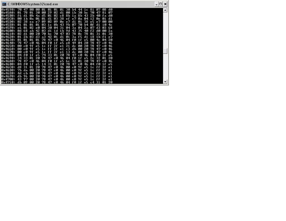

Ich habe den Read-Ablauf zusammen gestellt. Wenn euch nochwas fehlen
sollte, bitte bescheit geben.
Über einen Konsolenbefehl teilt man dem Programm mit, dass man lesen
möchte (case OP_READ), dann bekommt man die gewünschten
Speicherabschnitte nach und nach auf dem Bildschirm geworfen (je 16bit).
case OP_READ:

Der Read Aufruf wird hier umgemünzt:
globs.i2c_rd = aa_i2c_rd;
Und mündet dann in der Readfunktion des API (siehe
http://www.totalphase.com/download/pdf/aardvark-v4.00.pdf, Seite 37)
// aa_i2c_rd
void aa_i2c_rd(unsigned int devaddr, unsigned char *data, unsigned int length)
  // Read with acknowledge polling
  while (!aa_i2c_read(globs.aahandle, devaddr, AA_I2C_NO_FLAGS, length, data));
@Jörg: Vielleicht hast du´s ja schneller durchschaut, wieviel Byte pro
Aufruf gelesen werden, ich komm jetzt erst wieder zum schauen.
