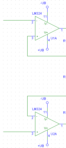

ich mache gerade meine ersten Erfahrungen mit PSpice. Ich wollte einmal
einen  Instrumentenverstärker simulieren. Ich habe die Schaltung
erstellt.
Nun ist meine Frage, wie ich am Eingang des Verstärkers eine variable
Spannungsquelle einsetzen oder simulieren kann.
Im Anhang mal der Eingang der Schaltung. Dazwischen soll eben eine
Spannungsquelle, bei der ich während der Simulation die Spannung
variieren oder durchlaufen lassen kann.
Würde mich freuen, wen mir das jemand erklären könnte.
Vielen Dank schonmal.

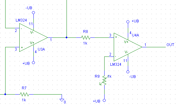

ich habe ein neues Poblem, basiert auf der gleichen Schaltung, also mal
in den gleichen Beitrag rein.
Ich möchte meine Schaltung simulieren, allerdings tritt dabei ein Fehler
auf.
ERROR  Schematics  12:49PM    Floating pin: U4A pin OUT (siehe Anhang)
Kann mir jemand weiterhelfen und mal erklären, was ich da falsch mache?
Ist es nicht möglich den Pin offen zu lassen und sich die
Ausgangsspannung anzusehen?
Die Widerstande sind in der Schaltung noch nicht richtig dimensioniert.
Benny

Ohne die Internavon Spice zu kennen ist die Fehlermeldung ja eindeutig.
Anscheinend kann man den Pin nicht offen lassen. Wieso das so ist keine
Ahnung. Wahrscheinlich erstelt Spice irgendwelche Matrizen von
Spannungsknoten und kommt bei einer leeren Marix nicht weiter. Haeng
doch einfach einen Widerstand an den Ausgang, fertig!

Moooment, Du betreibst die OPs ohne Rückkopplung? Da wirst du keine
Freude dran haben. Vielleicht möchtest du statt der Schaltung erst
einmal ein paar OPV grundlagen studieren und simulieren?
Bezüglich SPICE, das mag in der Tat keine Pins, denen es keinen
Spannungspegel zuordnen kann. In deinem Fall mag ein Widerstand nach
Masse zwar SPICE beruhigen, aber repariert nicht die Schaltung (siehe
oben).
Nebenbei, was du da aufgebaut hast, wenn es denn richtig wäre, sieht
eher nach eines Sonderfall des Instrumentenverstärkers aus, dem
Differenzverstärker. Ein klassischer Instrumentenverstärker besteht aus
drei OPVs (zwei als Puffer, einer als Subtrahierter).

die ganze Schaltung sieht wie folgt aus: Ein Instrumentenverstärker aus
drei OP's. Der OP oben in der Schaltung wird dem Instrumentenverstärker
nachgeschaltet und soll als Komparator dienen.
Also der OP U3A ist der dritte OP des Instrumentenverstärkers und U4A
ist der Kommparator. An dem Invertierenen Eingang des 4. hängen 5V über
dem Poti. Da ist noch ein Fehler in der Schaltung, ist nicht +UB sondern
5V. Somit müsste die Komparatorschwelle eingestellt werden können.
Oder ist da schon ein Denkfehler in der Schaltung.
