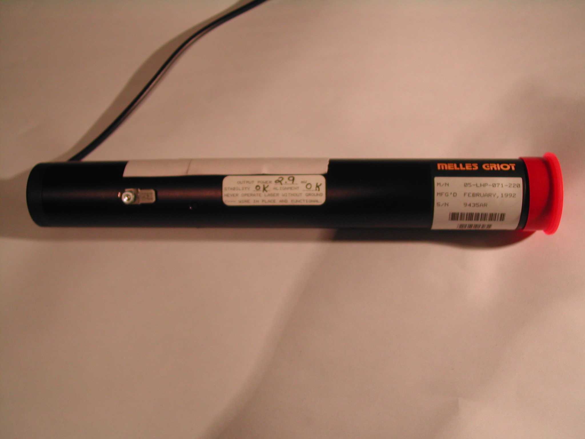

Ich weiß das sie in ordnung ist da ich sie schonmal
zum laufen gebracht habe.
So nun zu meinem Problem:
Diese Netzteil das ich damals verwendet habe hat den
geist aufgegeben. Ich hab das forum und google durchsucht
aber nichts gefunden. Hat jemand einen Schaltplan für sowas??
Infos: Es ist ein HeNe Laser von MELLES GRIOT, Er braucht
       1300-1500V Betriebsspannung
Gruß Lightning

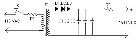

Hab mir mal was zusammengesucht und diesen Schaltplan gefunden
könnte dieses Netzteil funktionieren?? --Siehe--> LaserN
Gruß Lightning
von DerInder (Gast)
Hi
also der Schaltplan kommt mir etwas suspekt vor. R1 und R2 als
Strombegrenzung OK, C1 - C3 zum glätten OK aber was die drei Dioden in
Reihe sollen ist mir absolut nicht klar!???

von Dingens (Gast)
@lightning:
ich nehme an du nimmst 3 dioden weil eine nicht die spannungsfestigkeit
bringt? das wird so net klappen. nimm lieber eine grosse mit der
benötigten spannungsfestigkeit. 2kV sind noch net soo viel das man da
nix kriegen würde.
das problem bei diesem schaltplan ist den passenden trafo zu finden.
die günstig zu bekommenden zeilentrafos aus/für fernseher kann man so
nicht betreiben. wenn du einen trafo suchst der direkt an netzspannung
gestöpselt werden kann (so interpretiere ich das) dann schau mal nach
ersatzteilen für mikrowellen oder ölheizungen.
du solltest aber definitiv in erfahrung bringen wieviel strom dein
laser will. weil diese netzteile meist sehr hochohmig sind und so im
leerlauf extrem schnell durch überspannung durchschlagen und bei
überbelastung kaum noch spannung bringen. ist also nicht egal was du
dir da anschaffst.
(gibt auchn kleines kV netzteil bei conrad mit paar lausigen mA)

von Lightning (Gast)
@Dingens
Könnte ich nicht auch eine Trafo nehmen
den man direkt an die Steckdose anschließen
kann?? oder geht das nicht ??
Gruß Lightning
von Frank Linde (Gast)
@Lightning:
Natürlich kannst Du einen passenden Trafo direkt ans Netz
anschließen. Allerdings solltest Du auf jeden Fall eine Sicherung auf
der Primärseite vorsehen. Was Dir hier alle versuchen zu erklären, ist,
dass Trafo nicht gleich Trafo ist. Wichtig sind
Transformationsverhältnis, Spannungsfestigkeit und Strombelastbarkeit.
Ich habe leider keine Ahnung von Lasertechnik, deshalb ist der folgende
Vorschlag vielleicht etwas übertrieben: Funkamateure benutzen spezielle
Trafos, um aus Netzspannung bis zu 3 kV für Röhren-Leistungsendstufen
zu gewinnen. Kleinere Versionen werden gerne mit Trafos aus
Mikrowellenherden bestückt. Beide Trafos können recht viel Strom
liefern. ABER VORSICHT! Wenn Du da im Betriebsfall an die Sekundärseite
kommst, machst Du Deinem Nickname alle Ehre!
Gruß, Frank

Für meinen HeNe-Laser habe ich einen der Schaltpläne von Sam's Laser FAQ
umgesetzt. Prinzipiell ist es immer das Gleiche: man braucht die
Brennspannung (ca. 2 kV) und einen Zündimpuls von einigen 10 kV plus -
wie für jede Gasentladungsstrecke - einen Ballastwiderstand.
Der Zündimpuls wird durch eine sog. parasitäre Kaskade geliefert. Ich
habe damals den "Overkill" mit einem Ringkerntransformator,
Gleichrichtung, NE555 + Leistungstransistor und einen umgekehrten
Transformator nebst Hochspannungsgleichrichtung betrieben.
HeNe-Laser:
http://www.repairfaq.org/sam/laserhen.htm#hentoc
Laser-Sicherheit:
http://www.repairfaq.org/sam/lasersaf.htm#saftoc
HeNe-Netzteile:
http://www.repairfaq.org/sam/laserhps.htm#hpstoc
http://www.repairfaq.org/sam/laserhpd.htm#hpdtoc
Hier sind komplette Schaltungen auf Inverterbasis:
http://www.repairfaq.org/sam/laserhsc.htm#hscsgi
Wenn Du wirklich weist was Du tust gibt es auch noch für recht kleine
Laser den Trick mit den umgedrehten Transformatoren + Vorwiderständen.
Komm nicht mal auf den Gedanken einen Mikrowellentrafo zu nehmen! Die
liefern zwar 2 kV, aber ungebremst bis zu 1A! Wenn Du also nicht willst
das Deine Verwandten nie mehr ohne Würgegefühle bei KFC vorbeigehen
können....
