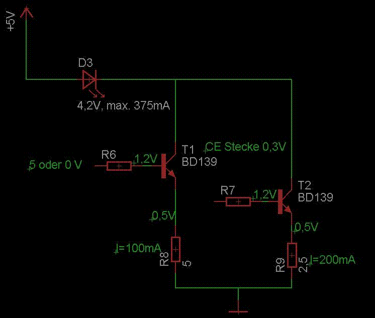

Bin grad in eagle einen Schaltplan am entwerfen für meine Wetterstation.
Da ich die Hintergrundbeleuchtung noch garnicht benutzt hatte und es
jetzt in angriff nehmen wollte hab ich mir folgendes überlegt.
Und zwar soll per µC (mega32) verschiede Helligkeits stufen eingestellt
werden können und ich hab noch 2 Bits frei das heißt 4 verschieden
zustände.
also da hätten wir
0   0   = aus
1   0   = "wenig" an ca 100mA
0   1   = "mittel" an ca 200mA
1   1   = "Maximum" an 300mA
Ich hatte vor das mit 2 transistoren so lösen und hab den schaltplan so
aufgebaut. Könnte das funktionieren oder gibt es da eine elegeantere
lösung ?

Die eleganteste wäre ohne zweifel PWM, da kannste dann noch viel feiner
abgestuft Regeln und dein Bauteilaufwand ist geringer. Wenn du noch nen
Timer  frei hat würde ich dir PWM empfehlen

Achso vergessen zu sagen. die Led die da eingezeichnet sind ist schon
verbaut und zwar handelt es sich da warscheinlich um mehrer leda in
reihe sowie auch parallel die sind direkt in dem LCD 4x20 verbaut
PWM mhm jo das müsst ich mir ma angucken. eventuell noch ne andere
lösung ?

Das Lichtempfinden ist logarithmisch. Du wirst Mühe haben, zwischen 200
und 300mA einen deutlichen Unterschied festzustellen.
#880802
leg die Widerstände in die Kollektorleitung. In der Emitterleitung gibt
es eher etwas undefinierte Verhältnisse durch die Gegenkopplung.
Basiswiderstände nicht zu hoch, die Stromverstärkung dürfte beim BD139
bei Ic=200mA schon merklich abgesunken sein, rechne mit min. 5-10mA
Basisstrom.
Wenn die Beleuchtung dauerhaft laufen soll, wäre PWM merklich günstiger,
vor allem beim Stromverbrauch.

Korrekt, ist in dieser Situation aber schnuppe, da an den Widerständen
ohnehin nicht mehr als grob 1V verschütt gehen.
