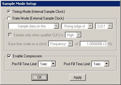

Hallo Leute,
kann mir einer von euch sagen, wie ich die Aufnahmezeit verlängern kann?
Ich war eigentlich der Meinung das es mit "Pre-Fill-Limit" und
"Post-Fill-Limit" gehen sollte.
Ich hab beide auf 10sec eingestellt, aber er zeigt mir wie im default
nur die  +/- 0.5 sec an.
bin für jede hilfe dankbar.
Stephan
Gast #881294
Mir ich nicht ganz klar, was Du meinst.
Die Aufnahmezeit ist in erster Linie durch den Speicher begrenzt.
D.h. wenn das aufzuzeichnende Signal viele Pegelwechsel hat, wird der
Speicher verbraucht, und wenn er voll ist, wird gestoppt.
Um alles anzuzeigen, musst Du auf "Zoom all" (oder wie das heißt)
klicken.
Hast Du die Komprimierung eingeschaltet?
Gib mal nähere Angaben zu Deinen Einstellungen.
P.S. bei diesem Programm lohnt es sich, die Anleitung von vorne bis
hinten durchzulesen. Es stehen sehr viele praktische Kniffe (z.B.
Tastenfunktionen) drin.

Gast #884212
hallo,
hast du die komprimierung eingeschaltet?
im anhang findest du den screenshot der entsprechenden einstellung
(checkbox "enable compression" muß aktiv sein).
wenn das nicht funkt dann poste hier mal deine .lpf-datei.
gruss
gerhard
Gast #884229
Hallo Gerhard,
danke das noch einer mitliest ;-)
Ja, habe ich gemacht. Aber es will nicht!
Anbei 2 Projekte, bei einem hat es damals geklapp aber leider bei dem
anderen nicht mehr :-(
bin für jeden Rat dankbar.
Stephan
Gast #884280
Hallo!
Also 2kSamples ist eigentlich sehr wenig und wenn ich mir deine
Beispiele so anschaue, dann wundert mich nichts mehr. Bei deinem RS232
Beispiel sind viele Pegelwechsel drinnen, die nicht weiter komprimiert
werden können. Du bist somit an die Grenzen der 2kSamples gestoßen und
da nützt auch keine Einstellung etwas ausser die Samplerate noch weiter
zu reduzieren. Wenn ich das richtig interpretieren, dann ist das ein
RS232 Signal mit etwa 19200 Baud (laut Interpretereinstellung) da reicht
dann 200kHz Samplefrequenz aus. Ansonsten kannst du nur mit dem Trigger
spielen und mehrere Teilsequenzen aufnehmen. Ist halt ein Tribut an den
niedrigen Preis.
