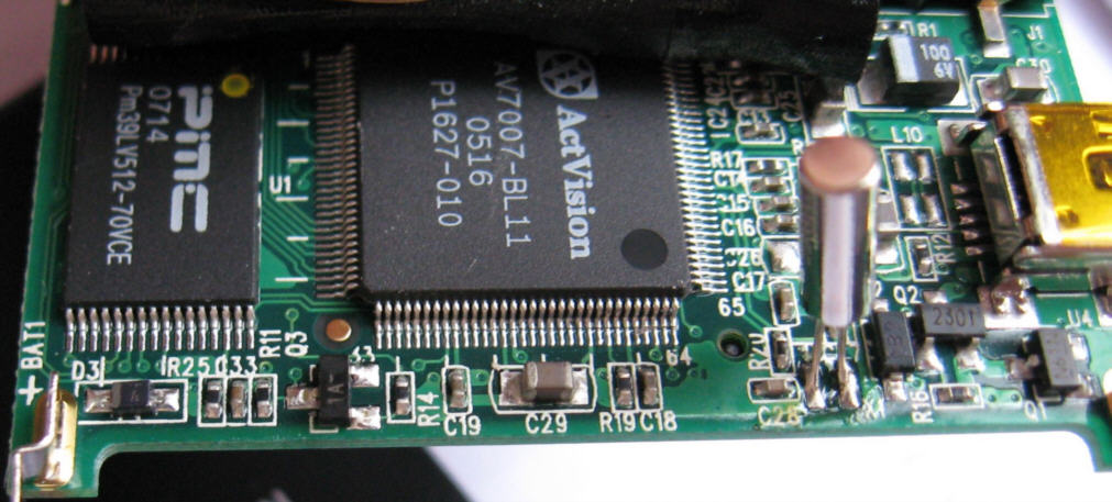

So sieht der Pollin Hama MP3-Player innen aus:
Vorne ist dieses IC von ActVision zu dem man nicht viel findet, und ein
Flash, hinten ist noch ein TS1621-EO720 verbaut, zu dem man noch weniger
findet, der SD Sockel und ein Spannungswandler.
Also nicht viel brauchbares. Den eigentlichen Zweck, mp3s abzuspielen
erfüllt das Ding aber und braucht auch recht wenig Strom (40-60mA bei
1,5V), wovon das meiste vermutlich von der SD Karte benötigt wird.

Karl-werner Riedel wrote:
> Hat der Player einen Audioverstärkerchip?
Soweit ich das erkennen konnte nicht. Der 100µF Tantal oben rechts auf
dem Bild ist der Ausgangskondensator, und der geht direkt an den AV7007.
Man sollte übrigends keine Spannung in den Ausgang einspeisen, denn das
zerstört den AV7007 wie ich feststellen musste. Weiterhin scheint die
Schaltung sehr empfindlich zu sein, bzw. das Netzteil etwas schwach:
Durch anstecken des Kopfhörers bei hoher Lautstärker hängt sich der
Player bei mir regelmäßig auf, da anscheinend durch den Kurzschluss am
Ausgang die Spannung zusammenbricht.
> Der TS1621 von KXP ist der LCD-Controller und kompatibel zum HT1621.
Prima, Danke für die Info.
Die vorhandene Hardware wäre ja schon mal ganz brauchbar für
Eigenbauten: LCD, SD-Sockel, 5 Tasten, Versorgung über 1 Batterie oder
über USB. Ich bin am überlegen, ob man die Playerfirmware "umflashen"
könnte.
Hat jemand Infos zu dem ActVision AV7007?
Oder doch besser AV7007 runterlöten und einen AVR an die benötigten Pins
anfädeln?
> könnte.
Theoretisch ja. Notfalls Flash auslöten und neu beschreiben. Vermutlich
lässt sich das Flash aber auch per USB beschreiben.
Leider nein. Das beste was ich gefunden habe, war eine Datei in dem die
Vorteile der GUI orientierten Softwareentwickung für den AV7007
beschrieben wurde.
> anfädeln?
Dann ist halt der mp3 Dekoder futsch.
