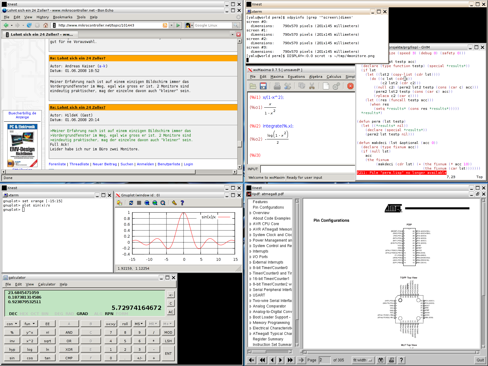

> 2 Monitore sind eindeutig praktischer, mag der einzelne davon auch
> "kleiner" sein.
Man kann auch softwaremäßig aus einem Monitor mehrere machen, dann
braucht man nicht so viele Steckdosen ;-)
Im Screenshot sind vier Fenster zu sehen, von denen jedes einen
vollwertigen virtuellen Bildschirm (mit eigenem Window-Manager usw.)
darstellt, der seinerseits ein oder mehrere Anwendungsfenster enthält,
die den Fenstern in den anderen virtuellen Bildschirmen nicht in die
Quere kommen.
Natürlich kann man zusätzlich Anwendungen auch auf dem großen, realen
Bildschirm laufen lassen, wenn mehr Bildschirmfläche gefordert wird.
Gast #883980
ja ich nutze auch Linux, aber für viele Sachen brauch in noch WinXP.
Daher die Frage: Kennt wer sowas wie xnest für WinXP?
Virtuelle Desktops sind ja kein Problem, aber alles gleichzeitig wäre
schon besser ;)
