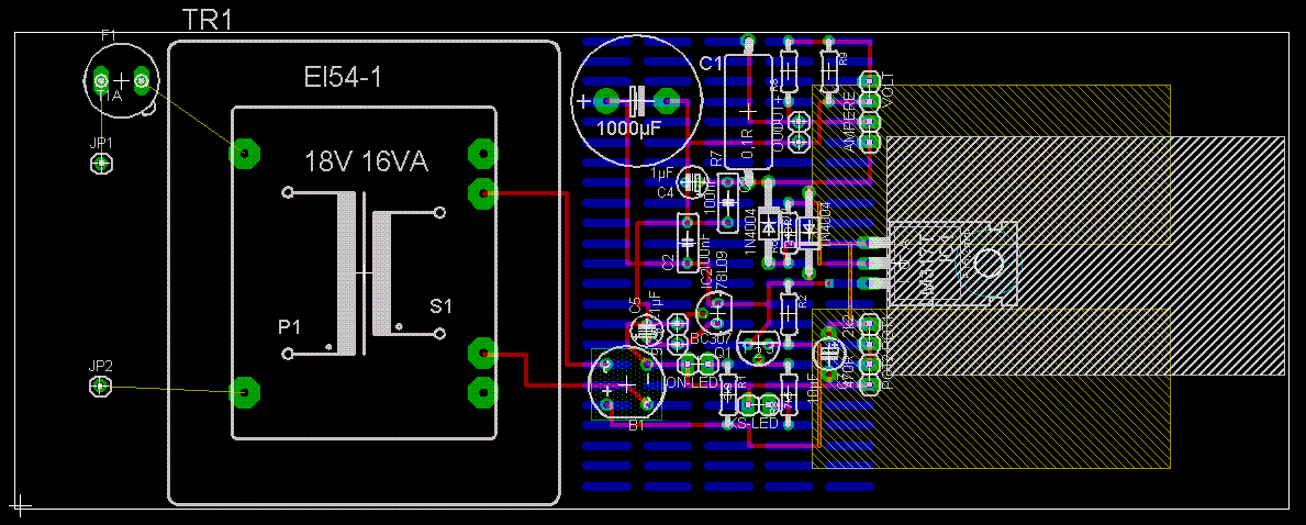

Ich plane ein relativ kompaktes Labornetzteil (Plastik-Gehäusemaße ca 17
x 6,5 x4) zusammenzustellen. Ausgangsspannung regelbar von 0 bis 15V /
0,8A max.
0,8A weil ein stärkerer Trafo als 18V/16VA nicht Platz hat. Als
Spannungsregler möchte ich nen LM317 verwenden. Hab auch schon nen
passenden Kühlkörper gefunden, liegend, etwa 4,5 x 3 x 1,5 cm mit 4 K/W
Wärmewiderstand.

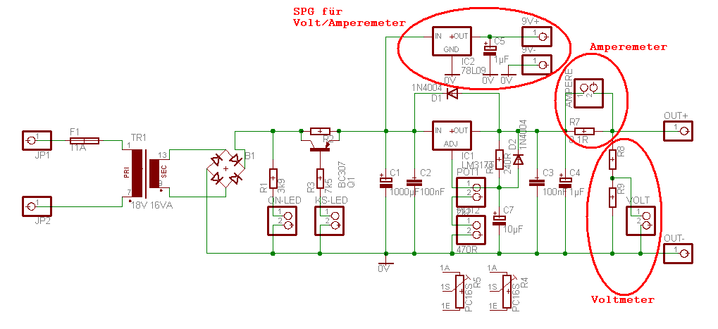

Nun ein paar Fragen:
* Möchte nun wissen, ob ich Belüftungsschlitze brauche oder den
Kühlkörper gar extern dranbauen muss, um das Ding nicht zu überhitzen.
* Reichen 18V Trafoausgangsspannung
*Kennt jemand ne ganz einfache Schaltung für eine fixe Strombegrenzung
von 800mA?
Werd den Schaltplan gleich mit uploaden und bin dankbar für alle
Ratschläge!
von Bastl-Wastl (Gast)
Das Board lad ich auch gleich hoch. Achtet nicht auf das Routing, is nur
eine Hilfe, damit ich auf der Streifenlochrasterplatine die
Platzaufteilung beachte.
Achja, die weiß schraffierte Fläche is der geplante Kühlkörper, die grau
schraffierten Flächen die darüberliegenden Digitalanzeigen für U und I.
von HildeK (Gast)
Wird eng mit der Kühlung.
Bei 0,8A musst du mit 15 bis 20W Verlustleistung rechnen - mal 4K/W,
gibt mehr als 70° Übertemperatur also fast 100° bei Zimmertemperatur.
Das mag dann auch der Regler nicht mehr ganz so gerne, denn an seiner
Sperrschicht ist es noch wärmer.
KK im Gehäuse: da werden sich die 20-25°° Umgebungstemperatur erst recht
nicht halten lassen.
KK außen am Gehäuse: Du wirst dir die Finger verbrennen :-)
Strombegrenzung: zweiten LM317 als Stromquelle davor schalten. Dann
kommen aber die 15 V nicht mehr raus, eher max. 12V.
Dass der mit so nem Kühlkörper gleich so heiß wird, hät ich nicht
gedacht.  Naja, werds dann wohl mit Außenmontage machen (hoffe mal das
Plastik schmilzt am Rand nicht weg :P). Aber dauert es nicht so ne
viertel Stunde bis wirklich der ganze Kühlkörper aufgehitzt ist?
Das mit der Strombegrenzung lass ich dann wohl lieber, komm jetzt schon
fast nicht an die gewünschten 15V. Müssen halt die Überlastled und der
zugehörige Summer reichen.

von Benedikt K. (benedikt)
Mal etwas allgemeins zur Schaltung:
- Der Transistor an R2 ist denke ich falsch
- Viele Spannungsmessgeräte benötigen eine vom Messignal galvanisch
getrennte Betriebsspannung.
Erstmal vielen Dank an HildeK, was ich da über den L200 gelesen hab hat
mich sehr überzeugt. Laut diesem Datenblatt dürfte auch mein Kühlkörper
ausreichen, um ihn auf Temperatur zu halten.
@ Benedikt K: Hast recht, der Transistor ist wirklich verkehrt :P.
Das mit der galvanischen Trennung versteh ich jetz aber nicht ganz,
wieso braucht der ne galvanische Trennung? Und wie bekommt man die in
nem Labornetzteil hin (ohne 2.Trafo)??
Keine Ahnung, ist aber so. Es gibt welche die auch ohne auskommen, steht
dann aber extra dabei. Die meisten legen Masse vom Messignal auf halbe
Betriebsspannung um auch bipolare Signale messen zu können.
> Und wie bekommt man die in nem Labornetzteil hin (ohne 2.Trafo)??
Mit einem DC DC Wandler (also im Prinzip auch mit einem Trafo).
von HildeK (Gast)
Das darfst du gerne erklären! Woraus schließt du das?
Das thermische Problem ist bei jedem Längsregler genau das selbe.
Du hast eine Eingangsspannung, eine Ausgangsspannung und einen Strom.
Die Differenz zwischen Ein- und Ausgangsspannung multipliziert mit dem
Strom ist einfach die Leistung, die der Regler in Wärme umwandelt und
die über den KK weg muss. Und dann wird einer mit 4K/W eben um 60°
wärmer, wenn aus obiger Rechnung 15 Watt herauskommen (18V
Eingangsspannung * 0,8A = 14,4W im Kurzschlussfall!)
Da der Wärmeübergang vom Halbleiter zu dessen Gehäuse nochmals einen
Widerstand hat (den Wärmewiderstand), z.B. 4K/W (steht so im Datenblatt
des L200!), dann wird der Siliziumchip nochmals um 60° wärmer als sein
Gehäuse. In Summe ist dann der Chip schon bei 120° Übertemperatur über
der Umgebung. Jetzt wird es echt eng, bzw. glücklicherweise haben die
Regler einen thermischen Überlastschutz, gehen also daran nicht kaputt.
Deshalb nimmt man lieber Schaltregler, die sind aber vom Aufbau her
deutlich empfindlicher und schwieriger in Griff zu bekommen.
