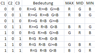

Sortieren in Assembler (AVR) ist gar nicht so ohne. Mit einem Haufen
Verzweigungen ist das zwar machbar, aber irgendwie zu einfallslos.
Überlege gerade folgendes:
R-G -> C1 = Carry
R-B -> C2 = Carry
G-B -> C3 = Carry
Nach jeder Operation wird das Carry-Bit gesichert. Die Werte in R, G und
B sollen vor der Subtraktion in temporäre Register, sodass ihr Wert
unverändert bleibt. Es zählt ja nur das Carry-Bit, welches gesetzt wird,
falls bei der Subtraktion ein Underflow stattfindet.
Dann kann man die Bits C1 bis C3 in ein Register schieben und dieses als
Offset für einen indirekten Sprung nutzen. Beim jeweiligen Sprungziel
ist dann ja schon bekannt, welche Farbe den höchsten/niedrigsten Wert
hat. Dann muss nur noch auf Gleichheit geprüft werden (oder vielleicht
sogar vor dem indirekten Sprung?).
von Maxim (maxim) Benutzerseite
Damit es klarer wird, ist eine Tabelle im Anhang.
