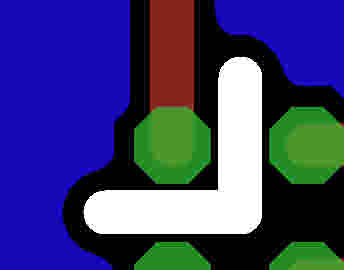

Ich habe im Anhang noch mal ein Bild mit Frage: Das blaue sind
Masseflächen, die ich mit einem Wire (weiss) miteinander verbinden
wollte. Allerdings kann ich das Wire nicht auf Signal 'GND' setzen; nach
Ausführen von ratsnest sieht das Ganze so wie im Bild aus. was kann ich
machen?
Beides ist im Top-Layer, aber wenn ich das Polygon neu zeichnen lasse,
wird das Wire "abisoliert" - es ost also nicht mehr mit der Fläche
verbunden. (Siehe Bild)
der ist strd-mäßig rot.
io, weil es in einer anderen ebene liegt (siehe farbe). deine
massefläche ist übrigens wahrscheinlich eher bottom, da sie blau ist.
change -> layer
damit kannst du deinen leiterzug nach bottom holen. dann kannst du ihm
auch einen namen geben.
