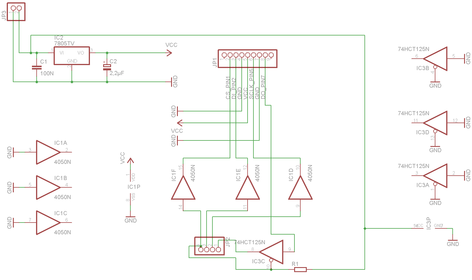

Ich will eine SD-Karte betreiben habe mir da schon eine kleine Schaltung
zusammen gebaut (siehe Anhang), sie läuft auch so weit.
Ich habe mir mal ein kleines Test Programm erstellt:

Nun habe ich das Problem wenn ich das MOSI kabel oder den PIN nur
berühre gibt es nur ERRORS!
Möchte gerne ein weiteres SPI gerät betreiben aber wenn ich nur das
kabel rein stecke (MOSI,.. am AVR) Kackt mein test Programm ab. Ich
sitze schon die ganze noch dran, leider ohne erfolg.
Könnt ihr mir vll weiter helfen? Das wäre echt nett und Hilfreich :)
OP #883558
>was steht denn so in der mmc.bas?
in der mmc_config steht:
