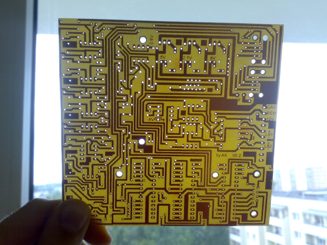

Ich hab gerade nochmal probiert eine Platine zu erstellen. Nach dem
Abkühlen der Platine (nach dem Bügeln) hatte sich das Papier schon von
selbst abgelöst.
Als Papier habe ich von der Firma Zweckform das Trägerpapier genommen,
auf dem die Aufkleber beim Kauf drauf sind. Das Papier ist speziell
beschichtet, damit die Aufkleber besser runter gehen. Die Poren dürften
dadurch auch ziemlich klein sein.
Im Anhang habe ich ein Bild, das mein Ergebnis darstellt.

Es sieht mir so aus, als ob das verwendete Geschirrtuch die bzw. eine
Ursache ist, da ich doch annehme, dass du die Platine richtig gereinigt
hast. Denn das, was man so im Allgemeinen als Geschirrtuch verwendet,
ist doch recht grob und auf knubbeligen Fäden gewebt.
Ich verwende ein Stück Bettlaken aus Großmutters Zeiten. Das ist ganz
dicht gewebt und hat schöne, glatte Fäden.
Ach so: Du hast die Platine hoffentlich nicht auf das Bügelbrett gelegt,
sondern auf eine feste und vor allem ebene Unterlage. Und das Bügeleisen
hat auch eine ebene Sohle?
Wenn alle Bedingungen richtig eingehalten hast, und sich trotz dem kein
Erfolg einstellt, dann probiere es doch mal mit einen Ausdruck auf einem
andern Laserdrucker.

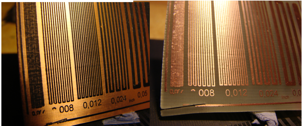

Anbei ein Foto von der Testplatine, mit der ich bestimmt 10 Versuche
gemacht - und die ich immer wieder sauber geschmirgelt habe. Deswegen
ist sie ziemlich zerkratzt, aber mit dem Ergebnis war ich doch
zufrieden.
