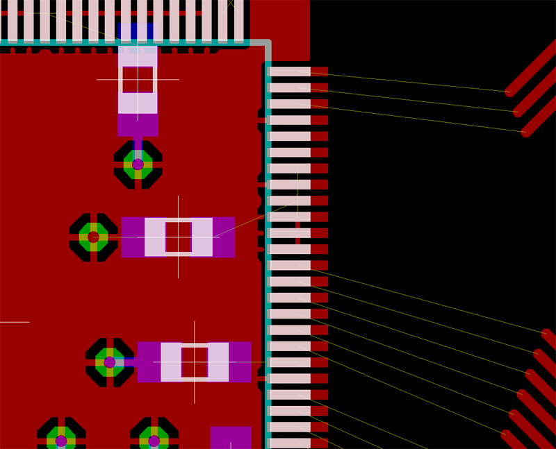

ich habe einen recht winzigen und vielbeinigen IC in Eagle - TQFP128 mit
0,18mm Pinabstand.
Um die ganze Platine liegt eine Massefläche, aber mehrere benachbarte
Masse-Pins des ICs werden nicht angebunden, sondern nur miteinander
verbunden und dann ein Airwire zur nächsten Masse geschlagen.
Einzelne Beinchen, deren Nachbar nicht Masse ist, werden problemlos
angebunden.
Ich hab jetzt versucht, eine zweite Massefläche mit kleinerer Width um
den IC zu legen, aber auch das klappt nicht. Bei nicht ganz so winzigen
ICs hat das mit Eagle funktioniert.
Auf dem ersten Bild sieht man die Polygonzüge der zweiten, dünneren
Massefläche, deren Rank natürlich angepasst wurde.
Auf dem zweiten Bild dann die gerenderte Fläche mit nicht angebundenen
Beinen.
Hat da vielleicht jemand eine Idee, was ich da falsch eingestellt habe?
Danke schon mal,
Grüße, holli
Gast #884288
Eher Breite der Polygon-Wires anpassen. Wenn man die Width des Polygons
reduziert, erhöht man zwar das Datenvolumen, aber die Leitungen werden
auch angebunden.
Ralf
Gast #884297
Ach so, nochwas: prüf doch mal im DRC deinen erlaubten Mindestabstand
von Signalen unterschiedlichen Potentials, vielleicht liegts auch daran.
Ralf
Gast #884551
Autor:  Ernst Bachmann (ernst)
> Hast du Eagle auch gesagt, dass dein Polygon mit GND verbunden gehört?
ja. einzelne pins werden ja auch angebunden.
Autor: ... (Gast)
> oder das raster passt nicht zum pinabstand.
> raster feiner stellen.
was sollte das mit dem raster zu tun haben? das polygon richtet sich
doch nicht danach.
habs trotzdem probiert, nützt nichts.
Autor: Ralf (Gast)
> auch angebunden.
hab ich schon geschrieben, dass ich das gemacht hab. sogar mit width
0.01mm wird nix angebunden.
Autor: Ralf (Gast)
liegt darunter.
Persönliche Seite #884591
Nein, das ist deifnitiv falsch! Man kann auch problemlos Leitungen
verlegen, wenn das Raster != dem Pinabstand ist. Zumindest mit EAGLE
geht das problemlos.
EDIT: Hast du mal versucht den Isolate Wert des (inneren) Polygons
kleiner zu stellen?
Gast #884598
Autor: Simon K. (simon) Benutzerseite
> kleiner zu stellen?
auch mit isolate=0 geht nix.
Gast #884697
ja, das is n bisschen seltsam, aber da geht auch der durchsteiger links
neben dem bauteil auf masse. also die zuordnung stimmt schon.
er zieht ja auch kleine kurze stücke zu leiterbahn von der fläche zu den
ic-beinchen, traut sich aber doch ned ganz ran.
auch komisch: wenn ich die 100 gnd-airwires per hand (route) verdrahte -
auch die direkt nebeneinanderliegenden -, meckert eagle beim DRC-check
nicht.
