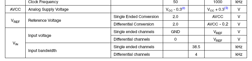

#884055
ich habe das Datenblatt des ATmega16 studiert und da findest Du diesen
Ausschnitt (s. oben). Das bedeutet, dass eine Spannung am ADC nicht
höher als die Referenzspannung sein darf. Es sieht also wirklich so aus,
als ob Deine Controller damit partiell zerstört sind. Shit happenes. Im
Datenblatt steht aber auch, dass die erste AD-Messung nach einer
Referenzsspannungsänderung verworfen werden muss. Könnte da noch der
Fehler zu suchen sein ?

#884096
Ich habe bisher nie gehört, dass ein ADC von Spannungen, die unterhalb
der Versorgungsspannung (AVCC) liegen, kaputt geht. Grundsätzlich
gelten die "absolute maximum ratings" für die Portpins, und Spannungen
zwischen VREF und AVCC sollten nur den Höchstwert am ADC liefern, ihn
aber nicht beschädigen. Dass da ein Maximalwert im Datenblatt angegeben
ist, bedeutet imho noch nicht, dass der ADC bei dessen Überschreitung
auch kaputt geht. Grundsätzlich kann man bei solchen Schaltkreisen
eigentlich davon ausgehen, dass alles im Bereich der Betriebsspannung
unkritisch ist.

Gast #884141
Die zulässige Eingangsspannung hat nichts mit Vref zu tun. Bei Vin>Vref
muss er 0x3ff liefern.
Eingangsspannung darf nur Vcc nicht überschreiten.
Der Fehler muss woanders liegen, Avcc, Agnd?

Gast #885256
Kurzes Feedback an alle, die es interessiert.
Ich habe mich mit dem Problem an Atmel gewandt. Als Antwort kam zurück:
Vin darf nur zwischen GND und AVRef liegen, andernfalls kann der
Controller beschädigt werden. Selbst bei 10k "Vorwiderständen"!
So wie es aussieht, muss ich dann die uC's wohl entsorgen.
TK

#885267
q.d.e. (siehe mein Kommentar oben)
Eine interne Klemmung macht ja keinen Sinn, weil die Referenz variabel
ist. Deshalb schützt auch ein Längswiderstand vor dem ADC nicht.
Die interne Schaltung der sukzessiven Apprximation erlaubt nunmal keine
wesentlich höhere Eingangsspannnung.

Genau. War auch mein bisheriger Wissensstand. Zumal im Datenblatt
ausdrücklich steht, dass Eingangsspannungen, die größer sind als VREF,
zu Werten "close to 3FF" führen (Zitat: "Single ended channels that
exceed VREF will result in codes close to 0x3FF."), aber nichts davon,
dass das zu einer Schädigung/Zerstörung der Elektronik führt.
Der Komparator des ADC wird mit AVCC betrieben, und Spannungen, die
größer als VREF sind, sollten schlicht dazu führen, dass der
Komparator-Ausgang permanent "größer als VREF" ausgibt. Eine Zerstörung
kann prinzipiell eigentlich nur dann auftreten, wenn AVCC
überschritten wird.
