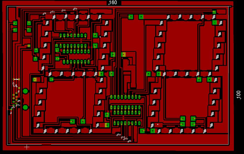

Hallo ihrs,
ich habe mich durch das netz gegoogled und nach thomas pfeifers video
(und demnach den wurzeln von hier) http://thomaspfeifer.net an das
toner-verfahren für einseitige platinen gewagt. Hr. Pfeifer hat was auch
hier in einigen threads zu finden ist, mit rosol3 fittingslotpaste das
ganze schnell verzinnt.
super, hab ich mir gedacht, machste auch.
gesagt getan, ergebnisse befriedigend, allerdings:
ich scheine immense kriechströme zu haben.
ein multimeter ist nicht so genau aber es sagte was von 30µA. selbst
wenn es nur 20 oder sogar mehr sind:
ich verwende smd leds von osram (LA T68B) und diese leuchten durch
kriechströme, so meine vermutung und meine verzweiflung -.-
bei aktuellen ultrahellen leds (die haben ~600mcd average) fangen die ja
wirklich bei ein paar µA an zu glimmen.. unangenehm..
wenn ihc besagtes bauteil anpuste hellt es sich extrem auf, ich vermute
mal ganz spontan, dass die nässe in meiner ausgeatmeten luft ausreicht,
die kriechströme in die höhe zu treiben...
btw.
in meiner schaltung verwende ich ULN OC treiber, daher musste ich
(7-segm. applikation) die leds mit +12V (5leds in reihe) versorgen und
der ULN sperrt oder lässt dann strom fließen..
bitte kommentiert das gelesene und mir passierte!
gibt es ne möglichkeit die leckströme einzudämmen? habe ich etwas nicht
beachtet? leiterbahnabstände mindestens 0.6 mm.
die leds glimmen vorzugsweise links oben an beiden segmenten und rechte
ziffer untere segment sowie hier und da überall!
ich habe was von lackierung gelesen, das würde sich bei mir aber bei 30
eurokarten und mehr ganz schön ins geld gehen.. gibt es alternativen?
ansonsten, wo gäbe es den lack?
ich bitte euch sehr um hilfe!
der verzweifelte Hannes

Leiterplatten im Ultraschallbad waschen. Schalleistung ca. 30 W/l. Erst
mit 1% NaOH (Tickopur TR14). Dann mit klarem Wasser. Jeweils 3 min bei
40 °C. Danach sorgfältig trocknen.
Beim nächsten Mal: Alle Kupferinseln auf der Leiterplatte entfernen!

Helfen kann es auch die Clearings beim selber aetzen etwas hoeher zu
setzen. OK stimmt schon wahrscheinlich sind das keine Kriechstroeme
sondern Du hast einfach nicht sauber geaetzt. Schau Dir Deine
Leiterplatte mal ganz genau an, halte sie gegen das Licht, dann siehst
Du sowas. Wenn da sehr feine Verbindungen bestehen koennte dies die
Blindstroeme erklaeren. Ansonsten isoliert das Epoxidmaterial schon sehr
gut, das kann es also fast nicht sein.
Michael

DAs Fittinslötpastenzeugs ist ja eigenlich für die Klempnerei und hat
ein entsprechend aggresives Flussmittel, wen da rückstände auf der
Palatte sind (auch nicht gleich sichtbare) wär das erklärlich.
Wenn am das Zeug schon nimmt danach gründlichst mit einen fettlösenden
Reiniger säubern. Wenn man Lack auf die ungereinigte Platine gibt
korrodiert das darunter weiter.
Werzinnen geht besser und einfacher chemisch. Als Flussmittel hat sich
in Spiritus aufgelöstes Kolophonium bewährt, Die Rückstände gehen
einfach mit Spiritus weg.
An den Abständen liegt das nicht, ich arbeite mit oft weit geringeren
Abständen (bis 0.15mm) und hatte da nie Probleme.

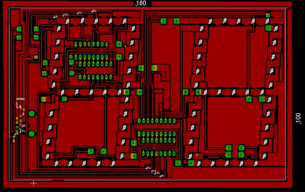

Gast #891910
pullup widerstände:
naja.. der uln hat jeweils eine (clamp ? ) diode, die bei logisch LOW
und physikalisch + VCC das ganze dann eben auf +VCC zieht, aber selbst
kaum Strom aufnehmen kann, dann bricht die spannung ein.. ich habe die
verlöteten leds auch vom ULN IC getrennt und direkt an +12V
angeschlossen, sie glimmten trotzdem, resultat, man fährt immer besser
das gesamte layout in masseflächen zu setzen und nur an den sinnvollen
stellen VCC einzusetzen, sonst haben es kriechströme einfach...
