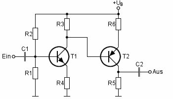

ich habe folgendes Problem. Ich habe einen zweistufigen
Transistorverstärker (siehe unteres Bild) und soll nun durch einen
dritten Transistor eine Gegenkopplung von Ausgang auf den Eingang
realisieren, die dafür sorgt, dass sich der Arbeitspunkt automatisch
einstellt. Wie geht das? Hat jemand eine Ahnung? Ich bin für jede Hilfe
dankbar, habe über Google im Internet leider nichts gefunden.

Ich seh zwar kein Bild, aber vermutlich suchst du eine Drift- bzw.
Offsetkompensation. Zu den Stichworten sollte google eigentlich was
finden.

ganz allgemein bedeutet das, dass der Gleichspannunugsarbeitspunkt nicht
oder nicht nur durch einen doofen Spannungsteiler eingestellt wird,
sondern sich sozusagen selbst durch die Gegenkopplung einstellt. Das
kann man stufenweise (Emittergegenkopplung, Kollektorgegenkopplung) oder
eben über alle Stufen geschehen.
Die Schaltung muss natürlich ordentlich dimensioniert sein, sonst klappt
das alles nicht.
Ohne Schaltung kann dir auch keiner konret helfen.
Neben einer Gleichspannungs-Arbeitspunktstabilisierung erhöht sich auch
die Grenzfrequenz, Verstärkung sinkt allerdings.

Ich würde die Schaltung gern zeigen, aber leider kann ich die Datei
nicht hochladen, weder .gif noch .png. noch .jpg. Immer wenn ich die
Datei auswähle und auf "Vorschau" klicke wird sie nicht angezeigt und es
kommt die Meldung: "Bitte den Dateianhang vor dem Absenden noch einmal
auswählen!". Hatte jemand vielleicht schon mal das Problem und kann mir
dabei helfen?
Ansonsten kann ich nur die Spice-Netlist von der Schaltung anbieten wenn
damit jemand was anfangen kann:

hm, die Schaltung ist eigentlich schon rel. stabil bei ordentlicher
Dimensionierung (Emittergegenkopplung R4, R6).
Einen weiteren Transistor nur für die Gegenkopplung? Eher ein
akademisches als ein praxisgerechtes Problem.
Eine Wechselspannungsgegenkopplung würde noch Sinn machen (RC zwischen
Emitter T1 und Kollektor T2).

Ja das stimmt, es ist kein Praxisproblem. Ich bin gerade dabei mich in
Analogelektronik einzuarbeiten und soll über einen dritten Transistor
automatisch den Arbeitspunkt des 2. Transistors einstellen und habe
leider keine Ahnung wie so was funktioniert.
