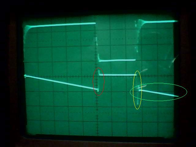

OP #887598
@ Düsentrieb:
Was für Zeiten sind mit deinem Tester möglich ?
Ich hab mir mal erlaubt dein Bild aus dem D-AMP Forum anzuhängen.
#46 vom 08.12.2007 - 02:46
Ich nehme mal an das das untere Signal Der Dioden Strom ist !?
Im roten kreis ist die diode in Fluss richtung nehme ich mal an.
Im gelben wird sie abgeschalten, bzw geht in sperrichtung.
Wieso aber fällt das Signal dann (grüner kreis) linear ab ?
Mfg Bouni
Gast #887664
im prinzip sehr kleine: Tfall vom ir640n liegt bei 6 ns. Trise bei 20ns;
somit etwa 20ns für die trr der diode (dut im plan, die diode in nem
mosfet)
mit schnellerem mosfet natürlich noch kleinere zeiten möglich
aber!!!!
entscheidend is der mechanische aufbau, bei einer grösse von etwa 40mm
(kleiner bekommst du den loop fet-spule-diode-kondensator kaum) begrenzt
ab einigen ampere die induktivität der drähte+bauteile die stromänderung
der kondensator muss ja die energie für den puls liefern, daher genug
ladung haben -> mechanisch rel. gross -> induktivität unvermeidlich
hier is etwas experimentieren mit folien+ker. smd caps angesagt :-)
der dreh an der schaltung is ja: hohe pulsenergie möglich, ohne kühlung;
mit einfachem aufbau, alles ca < 5 eu ; der treiber is noch das teuerste
davon.
geht so:
1. fet on , spule bekommt stromanstieg
2. fet off, (roter kreis), diode bekommt jetzt den vollen spulenstrom
3. fet on , spule bekommt wieder stromanstieg (grün), aber: diode muss
dazu abschalten, man sieht schön wie sie das tut...(gelb)
soweit klar?
