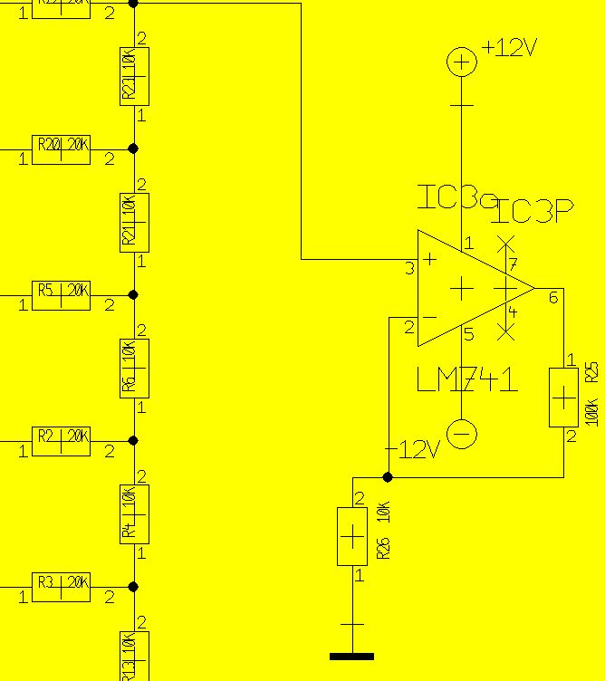

Hallo!
Ich suche nach einer Möglichkeit aus ein Mischgleichspannung (2,5V
Gleichspannung mit 5Vss Sinusähnlicher Wechselspannung) eine reine
Wechselspannung zu machen.
Zur Erklärung: Ich habe einen µC als 10Kanal DA-Wandler missbraucht und
habe jetzt einen Treppensinus von 0-5V gezaubert. Diesen möchte ich nun
verstärken und sieben, damit am Ausgang ein Sinus entsteht.
Da ich in OPs nicht sehr bewandert bin dachte ich ich versuch es erst
mal hier mit meiner Therorie-Schaltung ob diese überhaupt funktionieren
würde...
So wie ich die Funktion von OPs verstanden habe habe ich damit eine
Verstärung von 10 eingestellt. Jedoch ist es so nach wie vor im
positiven Bereich. Reicht es über einen Spannungsteiler am negativen
Eingang +2,5V einzuspeisen um den Offset wegzubekommen oder wie macht
man dies in der Praxis am geschicktesten?

Die einfachste Lösung:
Ein Widerstand von OP+ Eingang nach Masse und dann zwischen OP+ Eingang
und R2R Netzwerk einen  großen Kondensator. Das ist dann ein Hochpass
der dir den Gleichanteil rausfiltert. Die Grenzfrequenz sollte weit
unterhalb deiner minimalen Ausgangsfrequenz (also deine kleinste
Sinusfrequenz die du ausgeben möchtest) sein.
2 x Pi x f_grnz = 1/(R x C)
Gruß Mandrake

Wenn du den R26 nicht an GND legst sondern an +5V dann hast du deine
gewünschte Funktion. Allerdings ist deine Verstärkung zu hoch mit 11.
Da müsste dein Ausgang ja 55Vss machen. Also du must den 100K Widerstand
auf 10 K reduzieren. Das mach aus deinem Signal mit 5Vss mit Offset
+2.5V ein Signal von 10Vss symetrisch um Gnd.
Einen Kondensator würde ich da nicht einbauen .
1. Du müsstes ihn ziemlich gross dimensionieren um eine akzetable untere
Grenzfrequenz zu erhalten.
2. Wenn der so gross dimensioniert ist dauert es einige Zeit bis die
ganze Sache eingeschwungen ist.
Was du noch tuen kannst wäre ein Tiefpassfilter am Ausgang zu schalten.
Dessen Grenzfrequenz müsstes du oberhalb deiner höchsten Ausgabefrequenz
legen.
Gruss Helmi

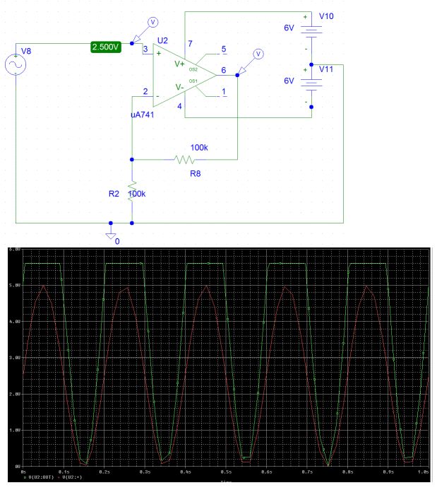

gibt es irgendwo ein Simulationsprogramm mit dem man das alles
durchprobieren kann ohne immer alles zusammenlöten zu müssen? Würde die
Sache doch um einiges erleichtern - zumal man da selbst erkennen würde
was passiert wenn...
ich habe ein wenig gegooglet und PSpice gefunden. Habe die Schaltung mal
nachgebaut und bei einer Verstärkung von 1 müsste (würde ich zumindest
sagen) etwas anderes herauskommen. Schaut euch das Bild an...
Wieso ist die Verstärkung 1 ?
Du hast eine Verstärkung von 2!
Ausserdem solltest du R2 nicht an Gnd legen sondern an +5V.
Auch die Betriebsspannung des OP solltest du mal auf +-12 V anheben.
Was da jetzt rauskommt ist korrekt.
Gruss Helmi
