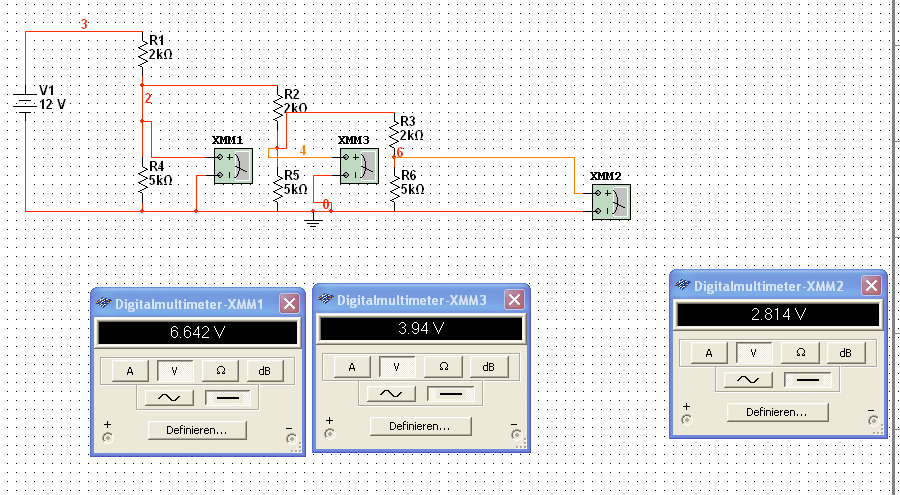

ich bin mal im Internet auf diesen Schaltplan gestoßen. Es handelt sich
ja hier um eine Potentiometer Schaltung. Nun mal eine Frage zur
Berrechnung an diesem Bsp. R1+R2+R3 haben ja den gleichen Wert (2k Ohm)
R4+R5+R6 ebenso(5k ohm) mal angenommen man hat nur 2 Spannungen die an
R4 und z.B. die an R6 wäre es da irgendwie möglich auf z.B. die
Gesamtspannung oder die Spannung an R5 etc zu schließen? geht das auch,
wenn man die Widerstandswerte nicht kennt sondern nur weiß R4>R1 und das
hat bestimmte Werte gleich sind?
Vielen dank schonmal für eure Antworten.

In dem du die Maschen u. Knotengleichung der Schaltung aufstellst und
nach den unbekannten grössen auflöst.

Das kann man schon ausrechnen.
Du musst Dir nur klarmachen, das die Spannung an R4 zweimal durch in
dem selben Verhältnis geteilt wurden um dann die Spannung an R6 zu
werden.
Dann ist der Rest ganz simpel.

Persönliche Seite #887157
Ich werfe einfach mal in die Runde, dass das, was man da sieht, ein
belasteter Spannungsteiler ist. Da kann man nicht einfach irgendwelche
Verhältnisse ein paar mal anwenden und man wäre bei der Spannung an R6
zB.
Da das ja eh schon in Multisim gebaut wurde, sieht man ja, dass an R4
laut Formel für den unbelasteten Spannungsteiler
U(R4)=V1*(R4/(R4+R1))=8,57V anliegen müsste und nicht 6,64V.
Ohne Impedanzwandler zwischen den einzelnen Spannungsteilern wird das
nix mit dem gleichen-Verhältnis-Trick...

Gast #888382
Rechnet ihr alle noch??
Es sei:
 x = R1/R4 = R2/R5 = R3/R6
 R1=R2=R3
 R4=R5=R6
 U0 = V1
 U1 = U(XMM1)
 U2 = U(XMM3) (warum keine sinnvolle Reihenfolge ...?)
 U3 = U(XMM2)
Dann ist:
U1 = U0 * (x^2+3x+1)/(x^3+5x^2+6x+1)
U2 = U1 * (1+x)/(x^2+3x+1)
U3 = U2 * 1/(1+x)
Danach muß eine Spannung und das Widerstandsverhältnis gegeben sein,
um den Rest zu bestimmen. Bei zwei geg. Spannungen könnte sie unlösbar
sein, da überbestimmt.
Oder habe ich da in der Aufgabenstellung was missverstanden?
Wenn allerdings jedes Widerstandsverhältnis anders ist, dann dürften die
Gleichungen etwas komplizierter aussehen. Und, auf die Werte der Rs kann
man auch nicht ohne weitere Angabe schließen - das war schon mein Gespür
vor ein paar Tagen.
Gast #888409
Man kann auch die Spannung an R5 (U5) so berechnen.
U5 = U6 * (sqrt(U4/U6 + 1.25) - 0.5)
wobei (R3+R6)/R6 = (sqrt(U4/U6 + 1.25) - 0.5)
U4 Spannung an R4
U6 Spannung an R6
Gruss Helmi

#889301
@Wasweissich
Ich setze den belasteten Spannungsteiler voraus.
Herleitung:  (Hatte Gestern Abend kein Lust mehr)
zur vereinfachung  in der weiteren Rechnung:
Ra = R1 = R2 = R3
Rb = R4 = R5 = R6
Wir stellen auf
(1) U5/U6 = (Ra+Rb) / Rb
(2) U4/U5 = ( (Ra+Rb)*Rb + Ra*(Ra+2*Rb) ) / ((Ra+Rb)*Rb)
nach einigen Termumformungen
(3) U4/U5 = (Ra+Rb)/Rb + Ra/(Ra+Rb)
mit der Abkürzung  (Ra+Rb) / Rb  = K erhalten wir
(4) U4/U5 = K + 1 - 1/K
als erstes elemenieren wir U5
U4/U5  * U5/U6   =  U4/U6 =  K * (K+1-1/K)
(5) U4/U6 = K^2 + K - 1
jetzt können wir K ausrechnen.
U4/U6 + 1 + (1/2)^2  = K^2 + K + (1/2)^2
U4/U6 + 1 + (1/2)^2  = (K+1/2)^2
(6) K = sqrt(U4/U6 + 1.25) - 0.5
mit 1 u. 6 kann man jetzt U5 ausrechnen
Gruss Helmi

U4   (R2 + (R5 || (R3 + R6))   (Ra + (Rb || (Ra + Rb))
U5          (R3 + R6)                 (Ra + Rb)
("||" soll hier die Parallelschaltung sein)
Wie ist Dein Ansatz? Kannst Du ihn bitte mal mit meinem vergleichen?

Ich habe das auch so aufgefasst und dafür sprechen:
- das Bild vom TO. Das hatte er ja gefunden, und wollte wissen, wie man
sowas berechnen kann.
- dass bestimmte Werte gleich sein sollen, in mehreren Beiträgen waren
immer jeweils alle oberen gleich und auch jeweils alle unteren. Nur die
oberen und die untern sollen ungleich sein, unnötig wie die
Einschränkung, dass R4 > R1 sein soll.
Ich ging vom belasteten Spannungsteiler aus. Wenn du 2/5 = 0.4 für x
in meine Gleichungen einsetzt und dann 12V für U0 wählst, dann kommt das
raus, was im ersten Bild die Messgeräte anzeigen. Sonst wäre ja schon
die Spannung an R4 = 12V * 5/7 = 8,57V und nicht 6,64V.

>Das nenne ich mal Fall 5.
Nein, nur ein Wert eines Messgerätes darf bekannt sein. Mehr führt zur
Überbestimmung und ggf. zu einer Unlösbarkeit.
Bei meinem Ergebnis kannst du dir eine Spannung an R4, R5, R6 oder die
V1 auswählen, um die restlichen zu berechnen.
>Ich persönlich hätte hier die Herleitung nützlich gefunden.
Klar, kann ich gut nachvollziehen! Ich muss mir deshalb Helmis
Ausführungen auch nochmals anschauen.
Eigentlich ganz einfach.
Ich fange hinten an und berechne den einzigen, unbelasteten
Spannungsteiler aus R2 und R3 mit einer Quellspannung U2 und dem Ausgang
U3.
Dann den Gesamtwiderstand R6+R3 parallel zu R5, gibt einen R5a.
Das gibt dann den zweiten Spannungsteiler aus R2 und R5a - der jetzt als
unbelastet angesehen werden kann (die Last ist ja durch die Änderung von
R5 auf R5a eingeflossen). Eingang U1 und Ausgang U2.
Selbiges mit dem ersten.
Fertig. 3 Seiten Schmierblatt gabs trotzdem. :-)
Reicht sie? Sonst muss ich die Schmierblätter wieder aus dem Müll holen.

in deiner Aufstellung ist ein kleiner Fehler
es muss sein:
U5          (R3 + R6)||R5           (Ra + Rb)||Rb
denn an U5 liegt ja noch R5
durch Termumformung kommst du dann auf (2)

Man kann auch die Spannung Ug ausrechnen wenn die Teilspannungen
U4,U5,U6 bekannt sind und sich ueberall die gleichen Widerstaende
befinden.
Die Spannung U5 kann man sich an meiner oberen Formel ausrechnen also
braucht man nur U4 und U6
zur vereinfachung  in der weiteren Rechnung setzen wir:
Ra = R1 = R2 = R3
Rb = R4 = R5 = R6
folgende Beziehungen stellen wir auf:
(1)       U5    (Ra+Rb)
     k1 = -- =  -------
          U6       Rb
(2)       U4    (Ra+Rb)^2 + Ra*Rb
     k2 = --  = -----------------
          U5     Rb*(Ra+Rb)
(3)       Ug    (Ra^3 + 5*Ra^2*Rb + 6*Ra*Rb^2 + Rb^3)
     k3 = --  = -------------------------------------
          U4         (Rb*(Ra^2 + 3*Ra*Rb + Rb^2))
     k3 etwas vereinfacht:
                 (Ra+Rb)^3 + Ra*Rb*(2Ra + 3*Rb)
          k3  =  ------------------------------
                     Rb*((Ra+Rb)^2 + Ra*Rb)
Die Faktoren k1 und k2 kann man direkt ausrechnen durch die Spannungen
die ja bekannt sind
Bei Faktor k3 kann man das nicht so direkt also muss man versuchen ihn
durch k1 und k2 auszudruecken
          k1^2   3         1      2 * k1         1
     k3 = ---- + -- * (1- --- ) + ------ * (1 - ---)^2
           k2    k2        k1       k2           k1
Die herleitung dieser Formel ist etwas aufwendig.
Probe:
Berechnung der oberen Spannungen
U4 = 6.642V
U5 = 3.94V
U6 = 2.814V
U5 aus U4 u. U6 berechnen nach meiner 1. Formel
   U5 = U6*sqrt(U4/U6+1.25)-0.5
3.939 = 2.814*sqrt(6.642/2.814 + 1.25)-0.5
Berechnung der Faktoren:
k1 = 3.94V / 2.814V = 1.4
k2 = 6.642V / 3.94V = 1.685
k3 = 1.807   (Nach oberiger Formel)
Ug = k3 * U4 = 12V
Also kann man durch die Angabe von nur 2 Spannungen und das die
Widerstaende gleich sind die ueberigen beiden Spannungen ausrechnen.
Gruss Helmi
