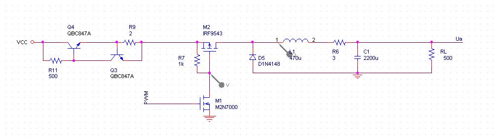

Guten morgen, Freunde des fließenden Stroms ;-)
Ich habe folgendes Problem:
Zur Veranschaulichung der Arbeitsweise eines Abwärtspannungsreglers will
ich einen solchen aufbauen.
Dazu habe ich folgenden Simulationplan (Simulationsplan ist beigefügt)
bei P-Spice erstellt um zu sehen, ob die gesamte Schaltung meinen
Anforderungen entspricht, an jedem Punkt der Schalutng die
Spanungsverläufe auf ein Oszi geben zu können. Mein Ziel ist es, die
Spannung des Subtrahierers  von Ua (Ausgangsspannung des
Spannungswandlers) und einer Referenzspannung (beträgt 5V), sowie den
Sägezahn und das darausfolgende PWM-Signal auf einem Oszi
anzuzeigen...natürlich auch Ua..
Jetzt habe ich ein PWM- Signal erzeugt, welches eine Amplitude von knapp
0V bis 5V hat...die Frequenz ist niedrig... liegt bei ca 2kHZ.
Als Schalter wollte ich ein MOSFET einsetzen, da dieses das PWM-signal
am Eingang von der Drain/Source Strecke trennt, aber irgendwie schaltet
er komplett die 10V Ue durch...dabei sollte er das PWM-Signal auf die
10VUe bringen und zum Spannungsregler führen! Aber läuft irgendwie
überhaupt nicht :-(
Da ich nicht soviel Praxiserfahrung habe, wende ich mich an euch :-)
Für eure Hilfe und Anregung bin ich euch schon im voraus sehr dankbar
Viele Grüße
Marque

Marc-philipp D. wrote:
> Wenn Du mit P MOSFET einen PNP MOSFET meinst,
Sowas gibt es nicht.  Es gibt nur p-Kanal- und n-Kanal-FETs, die
Schichtfolgen pnp und npn sind nur bei Bipolartransistoren
vorhanden.
> dann habe ich ein P MOSFET
> schon in der Schaltung verwendet...
Allerdings genau falschrum: Source muss an die positive Spannungs-
quelle, die Lastschaltung kommt dann von Drain an Masse.
Außerdem ist die Ansteuerschaltung für einen p-Kanal-FET nicht
sinnvoll gewählt: er erhält seine Ansteuerung durch R9 und R11
parallel (warum zwei Widerstände?), d. h. relativ langsam durch
die Zeitverzögerung mit der RC-Konstante dieser Widerstände und
der Gate-Source-Kapazität.  Der npn-Ansteuertransistor nimmt dann
die Ansteuerung weg, statt sie zuzuschalten.
Sinnvoller ist es, die Ansteuerung mit dem Kollektor des
npn-Transistors gegen das Gate des p-Kanal-FETs vorzunehmen, und
ihm von Gate nach Source einen Ableitwiderstand anzubringen, der
beim Abschalten des Transistors die Ladung aus dem Gate ausräumt.
(Dieser Widerstand verbraucht natürlich dann in der aktiven Phase
Wirkleistung, aber wenn du das nicht willst, brauchst du eine
aktive Gate-Ansteuerschaltung.)
OP #885433
Vielen Dank für deine Nachricht, Jörg!! Werde ich gleich mal
ausprobieren!
Der Parallelwiderstsnd rührt daher, dass ich durch den R9 eine
Rückkopllung zur Stabilisierung der Transistorschaltung einbauen wollte
und der R11 sollte als LAstwiderstand die Spannung des PWM- Signals auf
meine vorher bestimmten Werte bringen. Denn aus dem vorhergeschalteten
OPV, in den der Sägezahn und die Spannung aus dem Subtarhierer hinein
läuft, kommt ein PWM-Signal welches Umin bei ca. 1V, und Umax bei ca.
14V hat. Ich wusstre nicht, dass das solche Auswirkungen haben kann, da
ich die Schaltungssegmente ein bisschen getrennt voneinander berechnet
hatte.
Aber jetzt probiere ich mal mit dem Ableitwiderstand von Gate zur Source
es zum laufen zu bekommen.

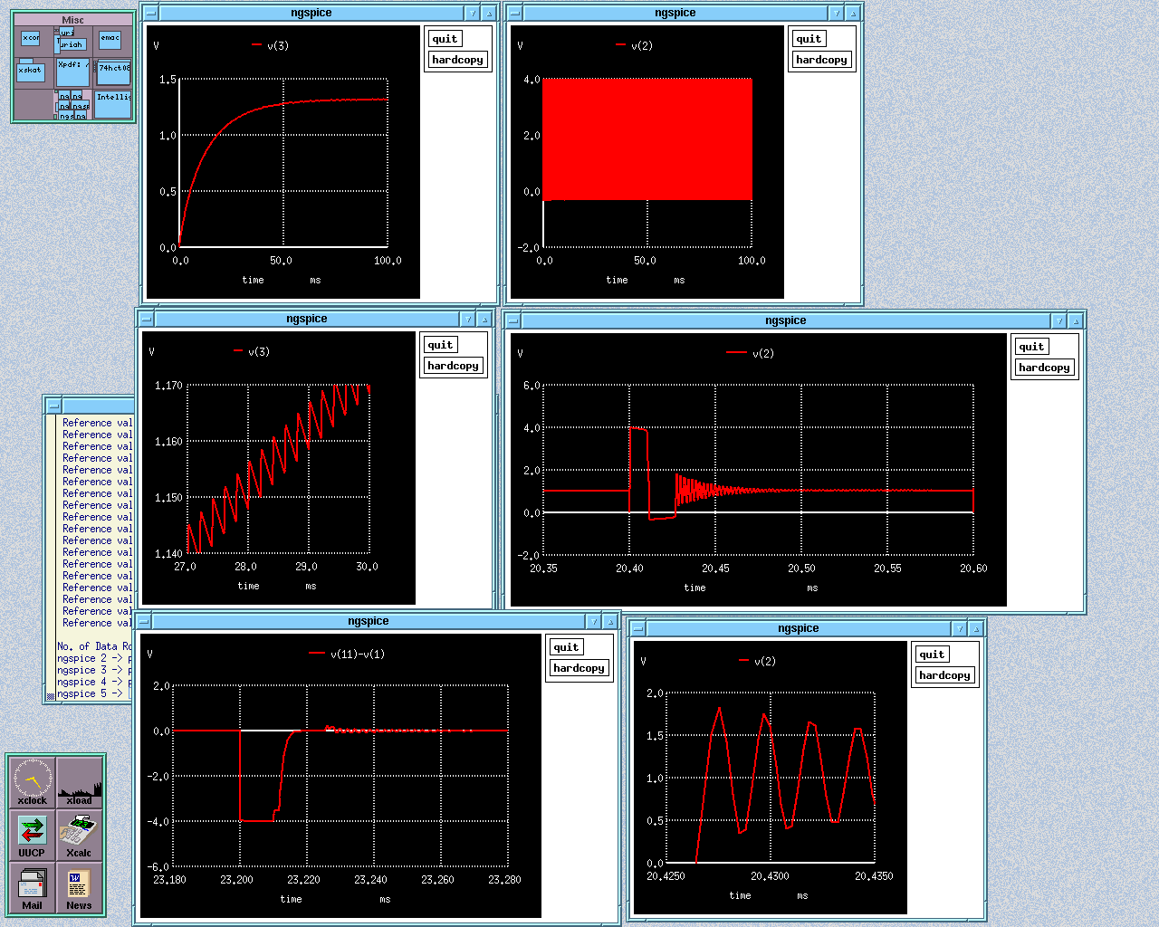

Ich habe es jetzt auch mal simuliert.  Leider hat sich Qucs irgendwie
bockig gehabt, dort bin ich bei der Transientensimulation immer wieder
in eine singuläre Matrix gerannt (gibt's hier jemanden, der schon mal
erfolgreich mit Qucs Transientensimulationen gemacht hat?).  Da habe
ich zum Klassiker ngspice gegriffen und es dort simuliert.  Leider
habe ich dafür nun kein Schaltbild zum pos(t)en, falls du irgendwo
eine Spice-Netzliste importiert bekommst und dir als Schaltung
anzeigen lassen kannst, hier mein Modellaufbau:
* switchmode test
.include irf9130.spi
.include 1n5817.mod
.include 2n708.mod
vin     1       0       4v
xq1     2   10  1       IRF9130
rgs     10      1       1kOhm
rg1     10      11      10Ohm
q1      11  12  0       Q2N708
rb1     12      13      1kOhm
vsw     13      0       pulse(0 5 0 10ns 10ns 10us 200us)
d1      0       2       D1N5817
l1      2       21      100uH
rl1     21      3       3Ohm
22
c1      3       0       315uF ic=0V
23
24
rl      3       0       100Ohm
25
26
.tran   1us    100ms    uic
Die drei aktiven Bauelemente habe ich jeweils mit realen Modellen
simuliert.  xq1 ist dabei der p-Kanal-FET (ist ein komplexes Modell,
das als subcircuit realisiert ist, daher "x" im Namen), das Modell
gibt's bei IRF.  An Knoten 1 liegt die Eingangsspannung von 4 V an,
das ist zugleich das Source des FETs.  Dessen Gate-Source-Strecke ist
mit einem Widerstand von 1 kOhm gebrückt, der die Entladung der
Gatekapazität beim Abschalten vornimmt.
Die Lastschaltung ab d1 entspricht deiner Schaltung, wobei ich als
fiktive Last einen rl = 100 Ohm drangehängt habe.  Knoten 3 ist der
Ausgangsknoten.  Ich habe zur Verbesserung des Spulenmodells noch
einen Verlustwiderstand von 3 Ohm in Reihe geschaltet.  (Man müsste
wohl auch noch ein paar pF als Kapazität drüber legen, um die
Eigenresonanzeffekte der Spule simulieren zu können.)
Die Ansteuerung des Gates übernimmt ein ,,klassischer'' 2N708, dessen
Basis über 1 kOhm (rb1) von einer Rechteckquelle mit 5 V Amplitude und
200 µs Periode (also 5 kHz) angesteuert wird.  In dieser Simulation
ist die Einschaltdauer dabei 10 µs, das Tastverhältnis also 1:20 oder
5 %.
Knoten 2 ist das Drain des FETs, verbunden mit der Diode und der
Spule.
Deine 315 µF für den Siebkondensator habe ich mal gelassen, obwohl ich
sie für unrealistisch groß halte.
Das Simulationsbild zeigt die folgenden Ergebnisbilder:
Links oben die Ausgangsspannung v(3) über die komplette
Simulationsdauer, rechts daneben die Eingangsspannung des
Schaltgliedes v(2).
Direkt darunter jeweils ein Ausschnitt daraus.  Bei v(2) ist er aus
dem Bereich, da der Kondensator noch in der Ladephase ist (noch kein
Gleichgewicht), gegen Ende der Simulation geht die Welligkeit (ripple)
dann auf ca. 8 mV zurück.  Bei v(3) habe ich zur Verdeutlichung nur
noch eine Periode rausgepickt.  Es ist deutlich das Einschalten des
FETs zu erkennen (die Spannung geht auf 4 V hoch), es ist auch zu
erkennen, dass das Ausschalten geringfügig langsamer ist (Einschalten
in 700 ns, Ausschalten innerhalb von 1,8 µs).  Danach geht die
Spannung leicht ins Negative (Flussspannung der Schottky-Diode), um
abschließend in einer gedämpften Schwingung auszuschwingen.  Den
Anfang der gedämpften Schwingung siehst du rechts unten nochmal.
Links unten schließlich die Gate-Ansteuerspannung des FET.  Man sieht,
dass das Zuschalten schlagartig erfolgt, während das Abschalten durch
die Zeitkonstante der Gatekapazität mit dem 1-kOhm-Widerstand bestimmt
wird.  Falls du in der Schaltfrequenz höher gehen willst, könnte die
Abschaltphase dieser einfachen Ansteuerung mit ihrer Dauer von 2...3 µs
in der Tat schon zu zu großen Verlusten führen.  Den Widerstand rgs
kann man sicher noch bis 100 Ohm verkleinern, aber dann fließen im
eingeschalteten Zustand durch ihn schon 40 mA.  Wenn das nicht genügen
sollte, braucht man eine aktive Gate-Ansteuerschaltung.

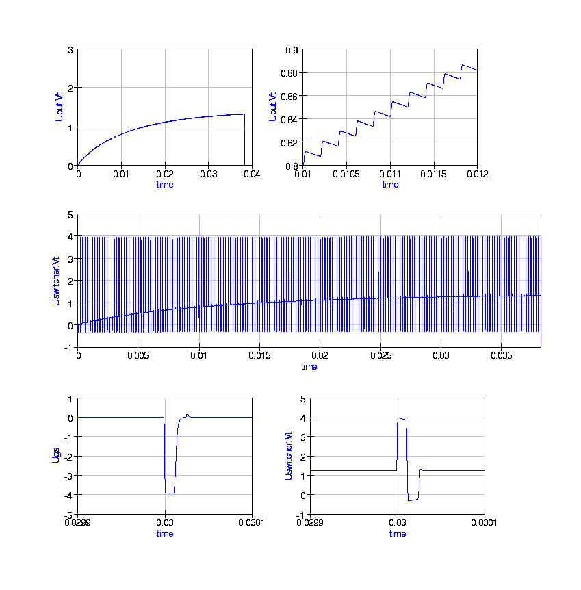

Moderator Persönliche Seite #889712
OK, mich hat nun auch die Qucs-Simulation nochmal hinreichend
interessiert.  Deren Verfahren ist ja ein ganz anderes als bei
Spice, und es scheint verfahrensbedingt anfällig gegen
Oszillationseffekte zu sein.  Hier im Anhang erstmal die
Schaltung.  Die Benennung der Elemente habe ich genau so
vorgenommen, wie in obiger Spice-Netzliste.

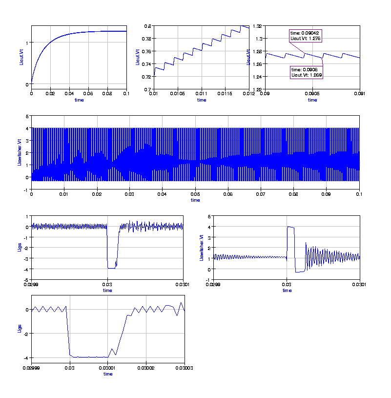

Moderator Persönliche Seite #889903
So allmählich begreife ich die Simulationsparameter von Qucs, wie's
scheint.  Nun ist mir noch eine komplette Simulation aller 100 ms
gelungen, ohne in das berüchtigte Jacobian singular zu laufen.  Hier
also nochmal paar Diagramme, wie Qucs es simuliert, stimmen eigent-
lich im Wesentlichen mit denen von NGspice überein.

Ein P-Kanal wird mit -Ugs angesteuert (ist hier vorhanden)
und ein N-Kanal mit +Ugs
Wenn also der N-Kanal in der + Leitung liegt,
müsste er mit einer Spannung angesteuert werden,
die etwa 10V über der + Leitung liegt.
Also separate Hilfsspannung erzeugen oder mit
einem High-Side Treiber (Ladungspumpe) arbeiten.
Alles zuviel Aufwand...........
Gast #1048284
Ah hab kapiert, danke...
Die Daten meiner Schaltung:
Vcc=10V
Ua=~0V..10V mit Poti einstellbar
hatte source des schalter mosfets an der spule zu ua... pwm kommt mit
ca. 10V vom Komparator, hatte Ua < 5V Simuliert da hats funktioniert,
über 5V dann natürlich nimmer weil Ugs nimmer groß genug war. Danke für
die Info.
Hab das ganze jetzt so wie im Bild gemacht... meint ihr das wird
funktionieren? PWM kommt mit ca. 10V an M1 der zieht die Ugs von M2 auf
-10V dadurch schaltet er.
Kleines Problem(?) ist dass durch den R7 die Gate Platte von M2 recht
langsam geladen wird und bei schneller PWM die Schaltimpulse net schön
steil sind.
Meint ihr das kann so funktionieren?
