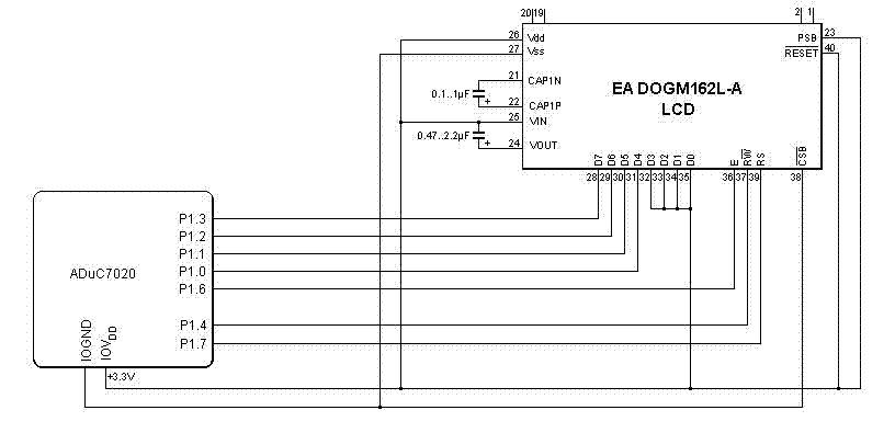

     Ich habe ein LCD EA DOGM162L-A mit einem ADuc7020 geschaltet und
schein leider am Display nichts zu bewegen. Ich habe alle Pins getestet
und es kommt bei High 3.3V. Anbei die Schaltung angehängt.
Vielen Dank für Ihre Hilfe.

Ausgänge werden so auf high gesetzt: GP1SET = LCD_RS;
Also nicht '|=', sonder nur '='.
Rückgesetzt (auf low) werden sie so: GP1CLR = LCD_RS;
Also nicht das betreffende Bit in GP1DAT löschen, sondern das
betreffende Bit in GP1CLR setzen!
Vielleicht solltest du dir einfach ein paar Makros schaffen:
#define lcd_set_rs() GP1SET = (1 << 23)
#define lcd_clear_rs() GP1CLR = (1 << 23)
#define lcd_set_e() GP1SET = (1 << 22)
#define lcd_clear_e() GP1CLR = (1 << 22)
#define lcd_set_rw() GP1SET = (1 << 20)
#define lcd_clear_rw() GP1CLR = (1 << 20)
außerdem muß die lcd_send_bits geändert werden (die clear_data kann
damit entfallen)
void lcd_send_bits(int data)
    data &= 0x0F;
    GP1CLR = (0x0F << 16);
    GP1SET = (data << 16);
Probier's mal aus!

Ich hab die makros benutzt, aber leider ohne Erfolg. Ich habe 2 LCD wo
ich gerade ausprobiert habe. Das prb ich weiss nicht wie kann ich
testen, ob die LCDs wirklich Daten bekommen, anders gesagt ob sie nicht
kapput sind.

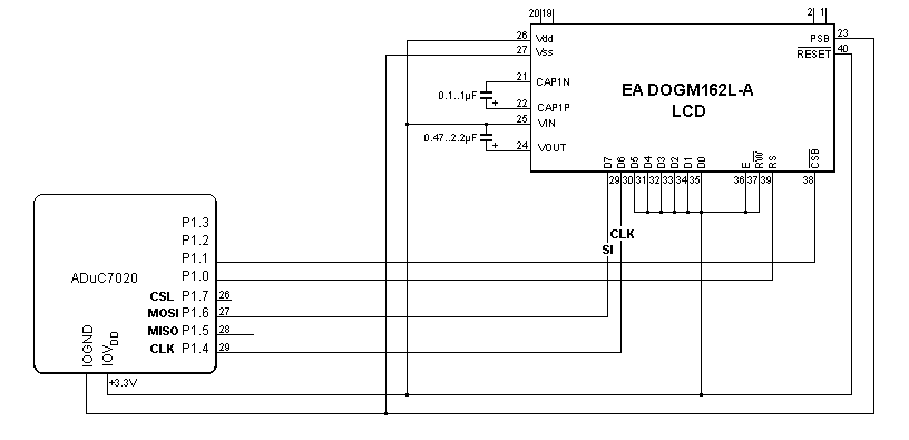

Gast #885685
Auf dem P1.x sind doch die SPI Signale, schließe das DOG Modul doch im
SPI Mode an, dann werden nur noch 4 Leitungen für die Verbindung
benötigt.
Das Schreiben der Bits/Clk macht dann der SPI, nur noch latchen, warten
100us dann darf das nächste Byte geschrieben werden.
Ist doch viel einfacher, als das Display über 4-Bit-Bus anzusteuern.

Gast #887924
Die EADOG-M Displays sind sehr empfindlich was die Initialisierung
angeht. Außerdem haben sie die nervige Eigenart, dass sie erst nach
erfolgreicher Initialisierung etwas anzeigen. Mache Dir also keine
Sorgen, die Dinger gehen meistens und können auch ein bisschen was ab.
Suche mal nach Code für die Initialisierung (gibt's hier im Forum),
passe sie auf Deinen Controller an und freue Dich über das Ergebnis!
Gast #895336
Wenn du ein Display mit 3.3V benutzt musst du (bin nicht sicher) die
interne Ladepumpe zuschalten. Guck' besser nochmal genau ins Datenblatt.
Auch das Zuschalten der Betriebsspannung ist kritisch, lieber die
Initialisierung erst nach 1s starten, wenn die Versorgung des Moduls
stabil ist.

@Jaouad: Wieso steuerst Du eigentlich das CS Signal nicht an (LOW) wenn
Du Daten/Steuerwörter übertragen willst und nimmst es dann wieder weg
(HI)?
Gruß MM

Gast #896486
ich habe gerade bemerkt:
*(seite 55) Serial Clock Period : tSCYC  min = 200ns => 5Mhz
*(seite 66) Im Aduc7020 kann ich max "SPI speed in MHz = 3.482Mhz"
erreichen.
Kann es daran liegen, dass es nicht funktioniert ?
Gast #896539
SPI speed, nicht wirklich.
Das hier "*(seite 55) Serial Clock Period : tSCYC  min = 200ns => 5Mhz"
ist etwas ungluecklich formuliert aber bedeutet ebenfalls
Maximalgeschwindigkeit. Alsoe die Maximalgeschwindigkeit des Micros ist
lansamer als die der Peripherie, dann sollte schon mal alles in Ordnung
sein.
Robert
Gast #896546
Mach doch den SPI so langsam wie möglich, mann muss sowiso 100us warten
bis man das nächste Byte schicken darf, so wie in meinem Codebeispiel.
Dadurch wird das ganze auch unempfindlicher wegen sonstigere Störungen.
An der Geschwindigkeit solltest Du erst anfangen zu Optimieren wenn es
überhaupt mal funktioniert!
