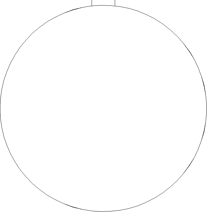

Nun, es gibt den Start- und Endpunkt, den Kreis,ittelpunkt und wohl auch
noch den Radius. Ich hatte heute damit etwas gespielt, konnte aber die
Resultate nicht wirklich meinen Eingaben zuordnen. Ich habe ein Blech in
Ringform als gegeben und will darauf ein Board als Segment machen.
:-) Johannes

Ja das tut er, allerdings sind mir die Parameter nicht so ganz klar...
Und mit obigem wire wird es auch nicht so, wie ich will, zeichnet das,
was eigentlich freibleiben soll...
Konkret: einen Bogen von 6.5/57.1 nach -6.5/57.1 mit einen Radius von
57.5. Mittelpunkt soll der Nullpunkt sein.
Allerdings brauch ich den "grossen" Teilkreis, also geschätzte 350,
nicht den "kleinen" von ca. 10°
So "ungefähr" reicht nicht, da es am Ende eine geschlossene Kontur
ergeben soll.
boh, ich habs.
arc (6.5 57.1) (-6.5 -57.1) (-6.5 57.1)
1.Parameter: Startpunkt
2.Parameter: dem Startpunkt gegenüberliegender Punkt des Kreises, also
die Durchmesserangabe
3.Parameter: Endpunkt
Herrje, gar nicht so schwer, nur steht es leider nirgendwo :-(
