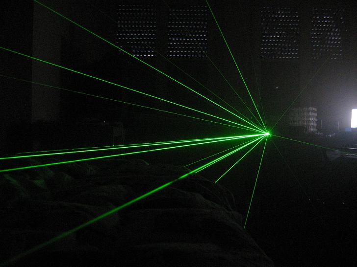

Im Anhang mein Starburst-Grating mit einem grünen 5mW DPSS-Modul.
Schaut vielleicht für den Anfang ganz toll aus, aber man erreicht sehr
schnell die Grenzen.
Grün wird übrigends bei gleicher Leistung wesentlich heller wahrgenommen
als rot. (Glaube ich habe mal Faktor 10 gelesen.)
EDIT: Das Foto wurde mit leichtem Kunstnebel erzeugt. Ohne Nebel sind
die Strahlen nicht sichtbar.
